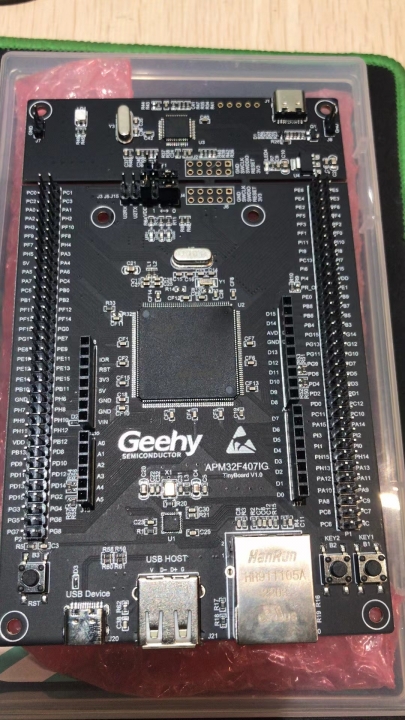

把板子拿出来看看
背面干干净净的
板子上最吸引人的就是这颗176pin的大芯片,和两个48pin的放一起比较看看
板子上是一颗APM32F407IGT6,基于Arm Cortex-M4F内核,手里其它的板子芯片大都是M0的,最好的是M3,相比来看支持单精度FPU、增强型DSP处理指令的APM32F407性能要强很多
APM32F407IGT6有着高达168MHz的主频,1024KB的FLASH和192+4的SRAM,有多达140个IO口,提供了丰富的外设资源
板子上集成了Geehy LINK,不用额外的烧录器就能调试,相当方便,link的主控是APM32F103C8T6
板子上有2颗可控LED、2个可控按键、一个以太网口、一个作为device的TYPE-C和一个USB host,方便用户做相关测试,其它IO也都通过排针引出,可以外接其它设备测试

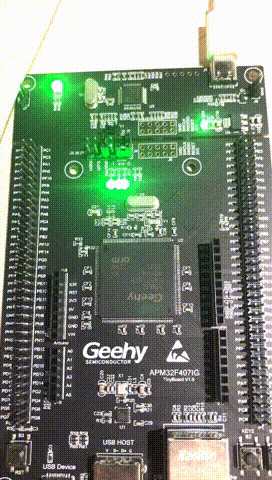

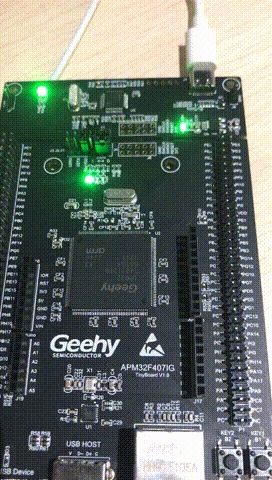

先通电看看,板子默认烧录了一个闪灯程序,通电后LED2和LED3会同步闪烁
按键也能控制,按键1 2分别控制LED2 3的亮灭,不过要通电过一会再按按键才有作用
