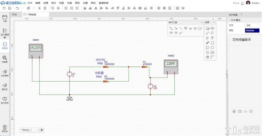

周工电笔0.23,不理想
 楼主| 34af9uc 发表于 2023-7-10 19:20 | 显示全部楼层 |阅读模式
/*****************pms150g电笔**********************/
/*****************qq:774145445*********************/
/*****************ID:共同学习stm8******************/
/*****************ide:0.98A4_20230708**************/
//                     pms150g
//                 ______   ______
//             5v-|1-vdd \_/ gnd-8|-gnd      ________
//          led_g-|2-pa7     pa0-7|-jiance--|__10M___|----|    ________
//          led_r-|3-pa6     pa4-6|-bijiao--|__15M___|----|---|__4.7M__|--------220v
//            gnd-|4-pa5_____pa3-5|-feng----|__10R___|--------------------------蜂鸣器

void                jiance_gao()                //高电压检测3伏
$                jiance                in,pl;                        //正电压比较一次
$                GPCS                VDD*(16)/24;                //3.3v
$                GPCC                Enable,N_R,P_PA4;
if(gpcc.6)
        shanshuo2();                //快闪红灯+蜂鸣器
        return;
$                jiance                in,ph;                        //反电压比较一次
$                GPCC                Enable, N_PA4,P_R;
if(gpcc.6)
        return;
void                jiance_di()                //低电位检测0.5伏
$                GPCS                VDD*(8)/24;                //1.6v
if(gpcc.6)
        shanshuo1();                //慢闪绿灯+蜂鸣器
        return;
if(gpcc.6)
        return;
