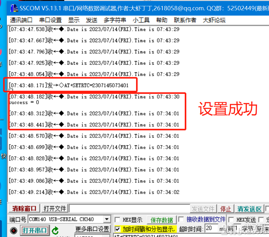

RTC时间需要在设备初始化时进行设置。为了解决RTC能实时设置或者较调,我这里设计了用AT指令来设置RTC的实时时间。
开机复位时需要初始化RTC,初始化如下:
  1. void my_rtc_init(void)
  3.     RTC_InitTypeDef RTC_InitStruct = {0};
  4.
  5.     RCC_LSI_Enable();                                                           // 选择LSI为RTC时钟
  6.     RCC_APBPeriphClk_Enable1(RCC_APB1_PERIPH_RTC, ENABLE);
  7.         RTC_InitStruct.DateStruct.Day = 0x12;             //设置日期,DAY、MONTH、YEAR必须为BCD方式,星期为0~6,代表星期日,星期一至星期六
  8.         RTC_InitStruct.DateStruct.Month = RTC_Month_July;
  9.         RTC_InitStruct.DateStruct.Week = RTC_Weekday_Wednesday;
  10.         RTC_InitStruct.DateStruct.Year = 0x23;
  11.     RTC_InitStruct.TimeStruct.Hour = 0x11;         //设置时间,HOUR、MINIUTE、SECOND必须为BCD方式,用户须保证HOUR、AMPM、H24之间的关联正确性
  12.     RTC_InitStruct.TimeStruct.Minute = 0x13;
  13.     RTC_InitStruct.TimeStruct.Second = 0x01;
  14.     RTC_InitStruct.TimeStruct.AMPM = 0;
  15.     RTC_InitStruct.TimeStruct.H24 = 1;
  16.     RTC_InitStruct.RTC_ClockSource = RTC_RTCCLK_FROM_LSI;
  17.     RTC_Init(&RTC_InitStruct);    //  用户需选定需要使用的时钟源
  18. }
在AT指令集上添加设置RTC的指令解析:
  1. /* AT指令表 */
  2. constAT_cmd_funcat_cmd_func[]= {
  3.     {AT_CMD_TEST,       "AT",           at_cmd_test},
  4.     {AT_CMD_SETRTC,     "AT+SETRTC=",   at_cmd_setrtc},
  5.     {AT_END,        NULL,           NULL}
  6. };
添加指令解析函数,这里定义一发送指令为:AT+SETRTC=2307145072001(即年月日星期时分秒),日期及时钟需要设置为BCD格式的数据
  1. /* 设置时钟 */
  2. unsigned char at_cmd_setrtc(unsigned char *p, unsigned char len){
  3.         RTC_DateTypeDef RTC_DateStruct = {0};
  4.         RTC_TimeTypeDef RTC_TimeStruct = {0};
  5.         RTC_DateStruct.Year = ((p[0]-'0')<<4) | (p[1]-'0');
  6.         RTC_DateStruct.Month = ((p[2]-'0')<<4) | (p[3]-'0');
  7.         RTC_DateStruct.Day = ((p[4]-'0')<<4) | (p[5]-'0');
  8.         RTC_DateStruct.Week = p[6]-'0';
  9.         RTC_TimeStruct.Hour = ((p[7]-'0')<<4) | (p[8]-'0');
  10.         RTC_TimeStruct.Minute = ((p[9]-'0')<<4) | (p[10]-'0');
  11.         RTC_TimeStruct.Second = ((p[11]-'0')<<4) | (p[12]-'0');
  12.         RTC_TimeStruct.AMPM = 0;
  13.         RTC_TimeStruct.H24 = 1;
  14.         RTC_SetTime(&RTC_TimeStruct);
  15.         RTC_SetDate(&RTC_DateStruct);
  16.     return 0;
  17. }
实现效果:我们在串口发送设置命令后如期更新为最新设置时间

CW32L083提供了完善的RTC驱动库,只要按其指定的格式传入数据,就可以简单的实现RTC的实时时间设置,当然按类似的方法也可以实现闹钟等功能。

请问楼主日期如何转化为bcd格式的数据呢
不必转换,RTC输出的正是BCD码格式。  发表于 2023-8-14 10:05

为保证RTC的时间有效,只在初次上电时初始化RTC,后续的复位操作则不必初始化RTC,除非检测到RTC已失效。
