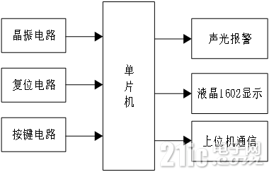

一、系统方案
本设计采用STC89C52单片机作为主控制器,液晶1602显示温湿度,按键设置温湿度阀值,实际温湿度低于设置下限或者大于上限,蜂鸣器报警,LabView上位机通信,上位机显示温湿度,同时上位机可以设置温湿度阀值,实现下位机和上位机的双向通讯。

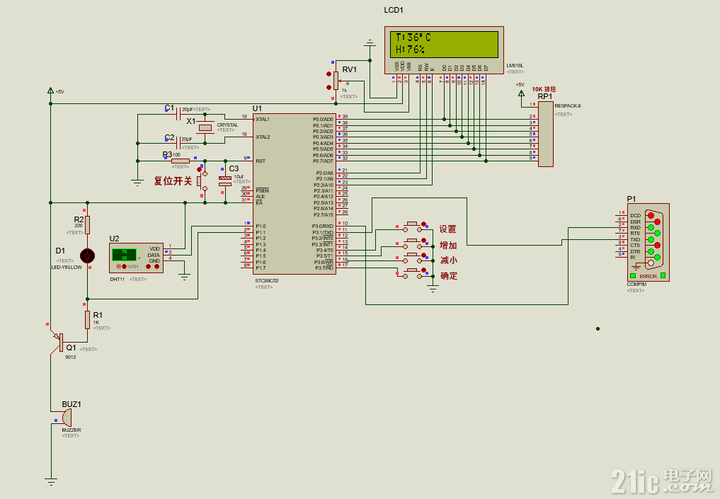

二、硬件设计
原理图如下:

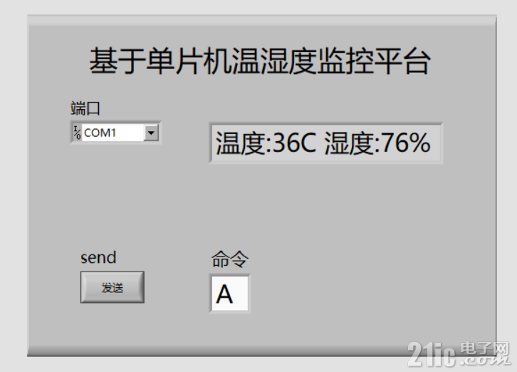

四、上位机软件设计
上位机是借助LabView来开发的,界面比较简单,首先前面板设计UI界面,之后后面板通过图形化编程完成软件开发,放上一个上位机前面板的截图:

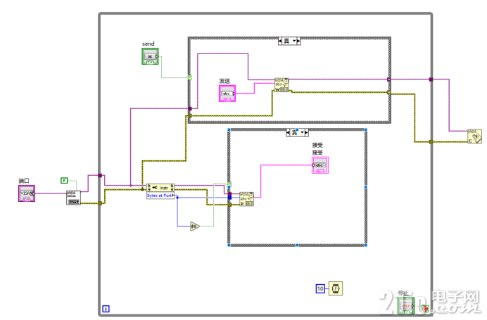

后面板截图如下:
