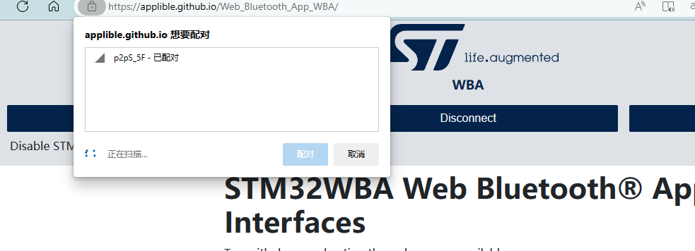

     首先使用P2PServer例程进行演示,烧录好程序到板子后,复位程序。然后打开网页工具如下搜索蓝牙
       可以同浏览器通知的小窗口获取UUID并连接。windows系统里需要开启浏览器对蓝牙的使用权限,会有提示,点同意就行了。

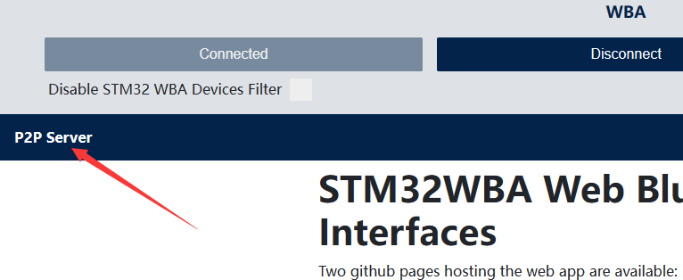

       b.png     连接好蓝牙以后,点击那个应用名称,就进入主应用界面了

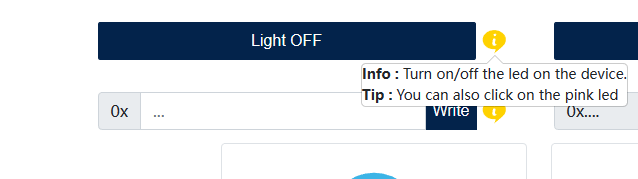

     如果不知道怎么操作,可以点击叹号的图表,会给出提示信息,比如下图,提示可以点击按钮开关LED,也可以电解下面的图案。

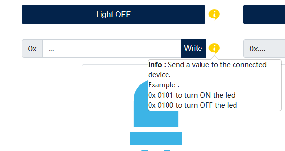

      比如这个输入框,可以输入命令进行LED的控制,0x0101为开灯,0x0100为关灯。

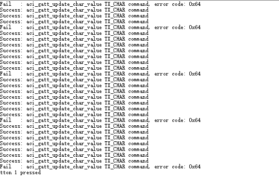

       串口会同步输出数据误码信息,可以看到频率还是挺高的。具体原因不详。

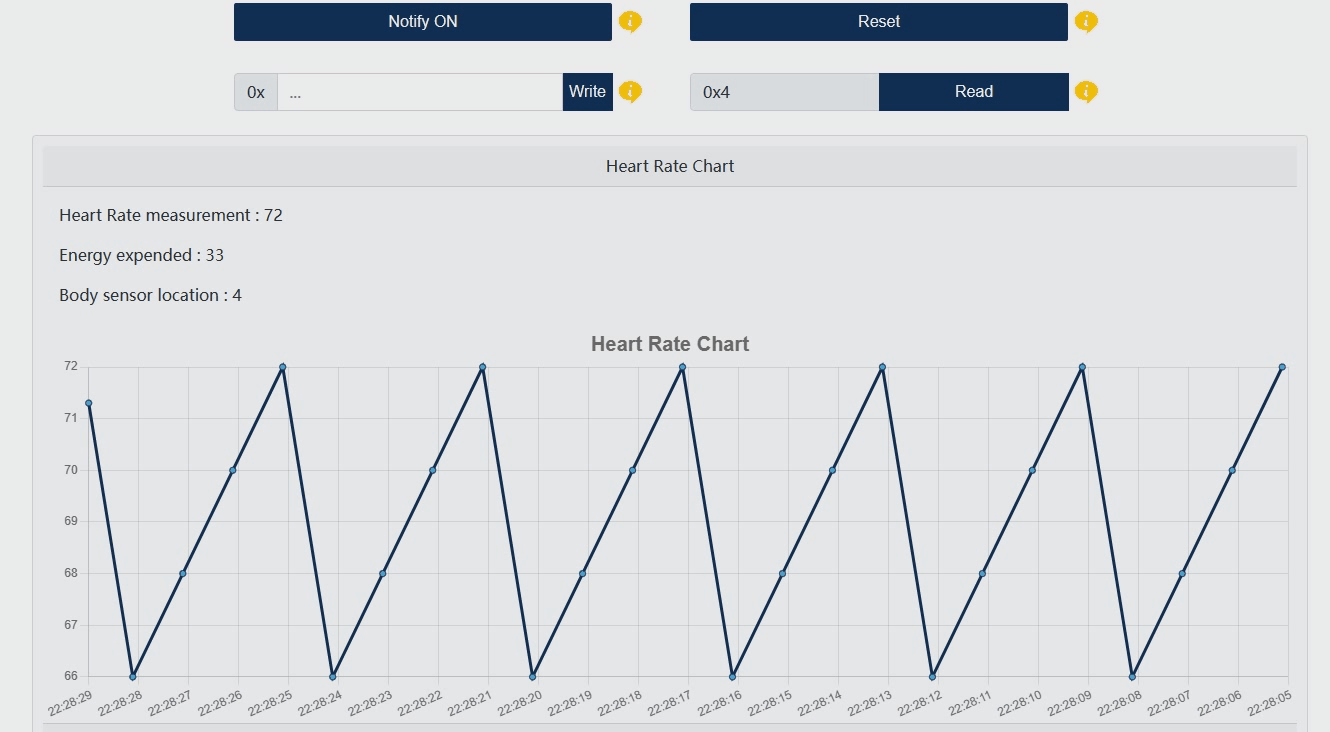

      还有个心率的数据波形例程,可以看到一个动态的过程。整体来说,这是一个网页和设备端的综合程序。

画图的这个程序叫什么名字啊?
