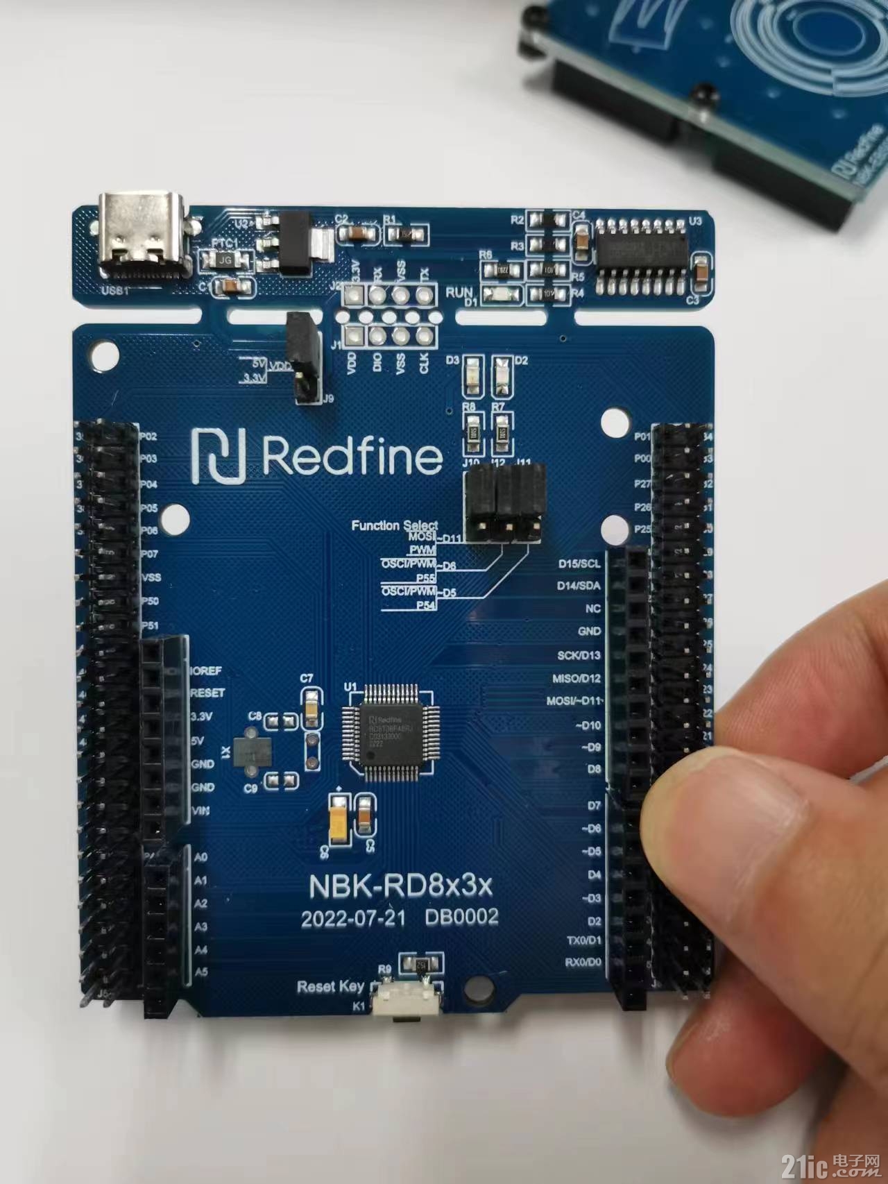

1、开发板简介
开发板主MCU芯片型号为RD8T36P48RJ,LQFP48管脚封装,开发板把所有的功能接口都连接出来,引出Arduino管脚,并集成ISP烧录工具,方便客户开发。
RD8T36系列还集成有超级丰富的硬件资源:内置31路高灵敏度隔空电容触控电路、64KbytesFlashROM、SRAM:内部256bytes+外部8Kbytes+PWM&LCD80bytes、6KbytesEEPROM、最多46个GPI/O(部分可分级控制)、16个IO可外部中断、5个16位定时器、共14路16bitPWM:8路带死区互补的多功能PWM,6路由Timer输出的PWM、1个UART,6个UART/SPI/IIC三选一通信口USCI、内置LCD/LED硬件驱动、内部±2%高精度高频32/16/8/4MHz振荡器和±4%精度低频32kHz振荡器、可外接32.768kHz晶体振荡器、1个模拟比较器、17路12位高精度ADC。
RD8T36系列开发调试非常方便,具有ISP(InSystemPrograming)、ICP(InCircuitPrograming)和IAP(InApplicationPrograming)功能。允许芯片在线或带电的情况下,直接在电路板上对程序存储器进行调试及升级。RD8T36系列具有非常优异的抗干扰性能和性能极好的触控按键性能,非常适合应用于各种使用场合的触控按键和主控控制,如大小智能家电和智能家居、物联网、无线通讯、游戏机等工业控制和消费应用领域。

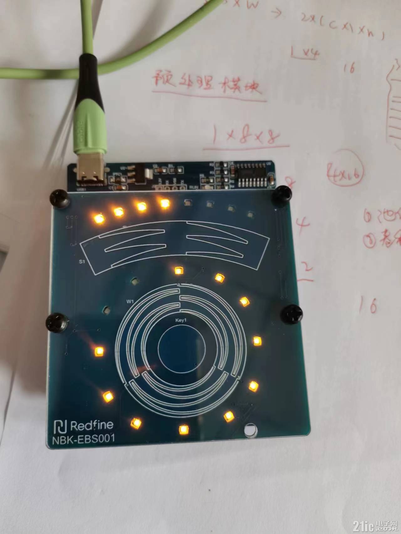

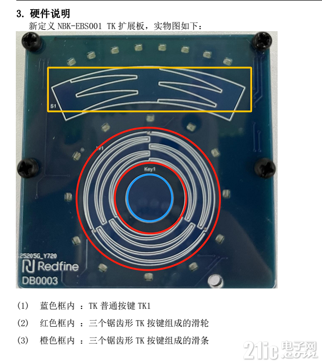

3、程序效果
程序烧录之后,依靠触屏板可以控制灯的亮灭、亮灭的程度等等。具体效果如下:
