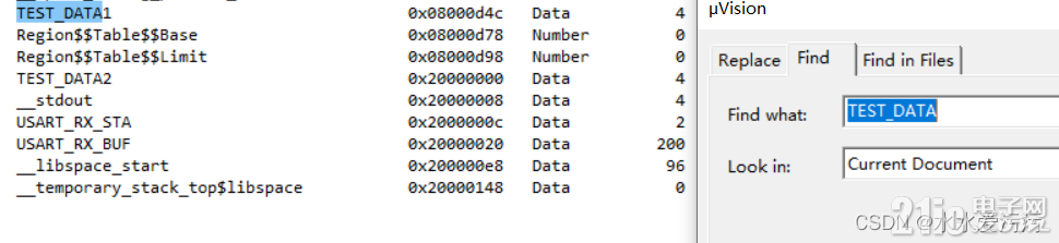

2、在MAP文件中查找,通过双击“LED”,会跳转到MAP文件,我们使用快捷键“ctrl+f”在MAP中查找TEST_DATA变量,如下图
 楼主| 一点点0321 发表于 2023-7-31 17:05 | 显示全部楼层
在这里依然是串口里打印出来的地址,那再换一种方式。

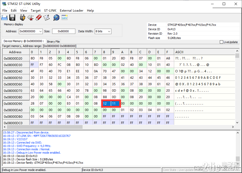

3、通过ST-LINK Utility软件直接查看芯片的flash。先定位到TEST_DATA1所在的0x0800 0d4c:
在flash的0x0800 0d4c处找到了定义的常量TEST_DATA1:4660(0x1234),通过全局搜索定义的TEST_DATA2:0x1112,在flash的最后找到了这个全局变量的初始值0x1112。
 楼主| 一点点0321 发表于 2023-7-31 17:06 | 显示全部楼层
这里已经验证过这两个值就是定义的TEST_DATA1和TEST_DATA2,还想测试的话可以多定义几个,结果是一样的。
  这就是flash中变量的存储,除了代码外,还存在一些常量、只读变量以及有初始值的全局变量。

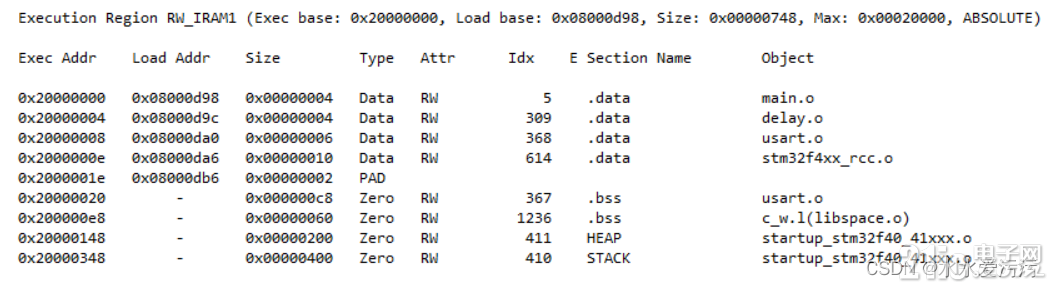

3、RAM
  相对对flash来说,ram主要就是用来存储数据了,如下是STM32中ram的分区
 ram中包含了如下几个部分:
    1、data : 存放初始化为非 0 值的全局变量
    2、bss : 存放未初始化或者是初始化为 0 的全局变量
    3、堆 (heap) : 由 malloc 申请,由 free 释放
    4、栈 (Stack) : 存放局部变量和函数调用时的返回地址
 楼主| 一点点0321 发表于 2023-7-31 17:07 | 显示全部楼层
其中data和bss比较好理解就是一些全局变量。堆和栈的空间可以由我们来自由设定如下图所示,只要这些部分加起来不超过STM32的RAM空间。
  在STM32的启动文件(.s)中,刚开头就有对堆和栈空间的定义描述。如图定义了栈的大小是(0x400),堆的大小是(0x200)。栈里面存放的是一些函数执行时的局部变量、中断入口等,函数执行结束时这些存储单元自动被释放。堆是程序在运行的时候用malloc或new申请任意大小的内存,程序员自己负责在适当的时候用free或delete释放内存。
再来看一下MAP文件,如下图
 可以看到在整个ram空间(0x2000 0000起)依次存放了data、bss、HEAP、STACK,其中堆和栈的大小和我们定义的是一致的。
  在ram中值得关注的是堆和栈的空间,堆是向上增长的而栈是向下生长的,如果一个函数运行的时候有大量的局部变量(栈向下增长),同时程序在整个过程中malloc申请了大量的堆空间而没有释放(堆向上增长),造成堆和栈空间的冲突,一旦堆栈冲突,系统就崩溃了。
特别说明一下,我使用了很多正点原子的工程,他们里面使用的自定义的mymalloc函数(区别于C的malloc)存放在bss字段里而不是HEAP字段里,使用的时候别搞混了。
  综上就是STM32内存分配、堆栈以及变量存储位置的理解。
