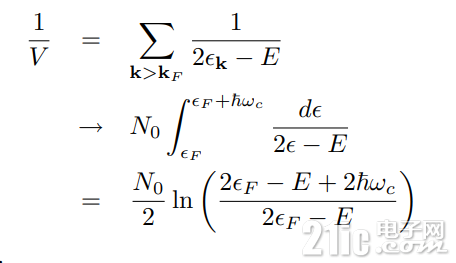

对于这一事实,我们给出一个简短的、简化的论证。假设我们有两个电子,在T = 0时,在费米海背景下,与吸引的库珀力相互作用,这些电子只通过泡利不相容相互作用。我们寻找一个零动量波函数,形式为:
反对称要求gk = g−k。将其代入薛定谔方程HΨ = EΨ,得到以下条件:
其中 7034464ca0ada4d98b.png 现在做如下的平均场近似:
其中 7839964ca0b6cd6b79.png 是费米能量ωc是截止频率。这表明我们只考虑金属频率范围内允许的相互作用,类似于Debeye模型中的假设。然后我们有:
简化: 6904564ca0bb22ea4d.png
因为 6956164ca0c1453ed7.png 因此,这对的能量满足:

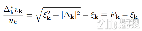

我们通过要求 6538564ca0ea64d75e.png 63764ca0eb603f49.png 的系数来确定u和v项。这个等价于:
其中: 4825764ca0f0b5a129.png
由此可见,间隙能量∆k是该相互作用理论的阶参量,如图1所示。
该图还用序参量表明,超导态与正常态不同,仍然有大于零的能量,没有动能。随着热力学量的进一步计算,这个序参量的作用将变得更加明显。

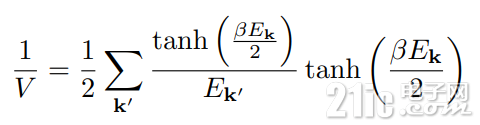

根据 7768464ca109433670.png 7506264ca10aba00f3.png 的定义,我们有:
现在, 8036564ca10e40f956.png ,因此:
在最后一步中,我们做了通常的平均场近似Vkk0 = - V。在这个近似中,我们知道∆k与k无关。因此,我们得到了这个关系:

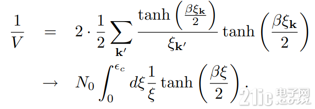

我们知道,一般来说, 4584364ca116f6c8eb.png ,在转变温度下,能隙∆消失,留下的关系式是:Ek = |ξk|,它与费米能量是对称的。然后,

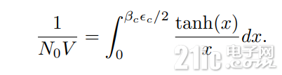

我们计算从ξ = 0到库柏能量的积分, 6782964ca12163de8c.png 从这里开始向超导过渡。注意,我们期望 5089264ca1241066b6.png 是德拜频率。这是由于材料中存在声子的库珀形成的依赖性。
为了计算这个积分,我们代入 8768564ca12742497b.png ,得到,
图2:比较熵对温度的依赖关系(12),我们可以看到超导态Ses比正常态Sen更有序。
我们可以近似地计算这个积分,
得到:

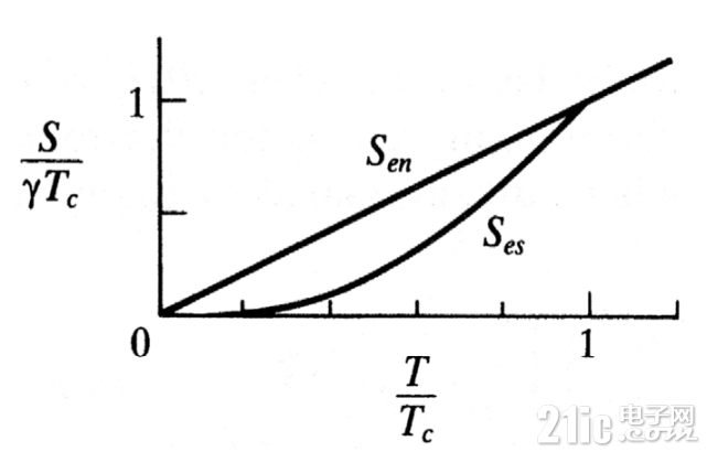

可以计算的热力学量是系统在不同阶段的熵。我们之前推导过,对于费米气体,在这种情况下,材料的自由电子,熵Sen与t成正比,对于超导态的费米函数
熵由
给出。
从图2可以看出,超导相比正常相更有序(12)。

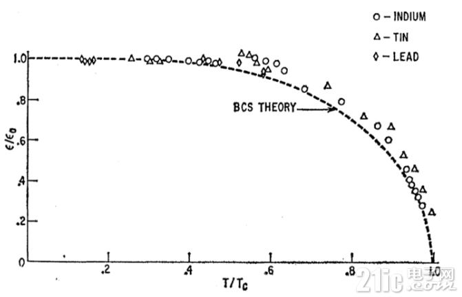

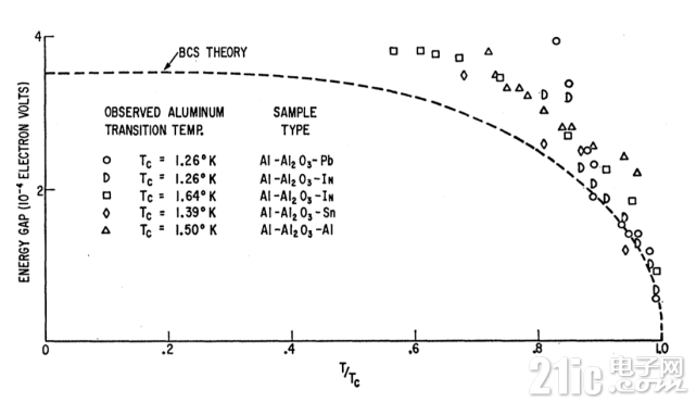

这个理论提出后,人们设计了许多实验来验证超导体的预测。其中一个这样的实验测量了能隙(5)的温度依赖性,铟、锡和铅超导体如图3所示。
该理论预测在Tc附近
(a)常规超导体
(b)铝合金
图3:表明能隙与温度有关(5)。(a)铟、锡和铅可以被认为是常规超导体,因为它们的性质可以通过BCS理论预测。(b)铝偏离了BCS的预测,因此可能不被认为是传统的超导体。
利用它们的平均场近似,并假设超导体是弱耦合的。这一假设在铝超导体的情况下不成立,如图3所示,来自同一研究。

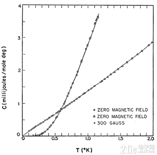

在计算超导态和正常态的热容时,系统的序参量能隙表现出来。回想一下 5290164ca15a01f5ae.png ,因此 2833564ca15b5c8b0d.png 为:
这表明热容的不连续程度明确地依赖于阶参量∆。图4中超导铝(10)的热容最能说明这一点。注意,铝的Tc是1.163 K。
图4:超导态和正常态铝的热容对比(10)。对于正常状态,依赖关系是线性的,而对于超导状态,依赖关系是非线性的。在Tc = 1.163 K时,系统的序参量清晰可见。
