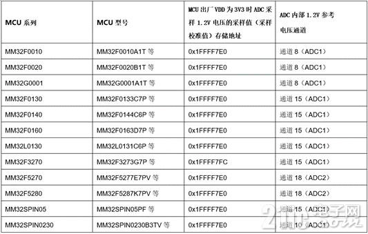

表1 MM32系列ADC内部1.2V参考电压校准值的存储地址和1.2V参考电压通道号

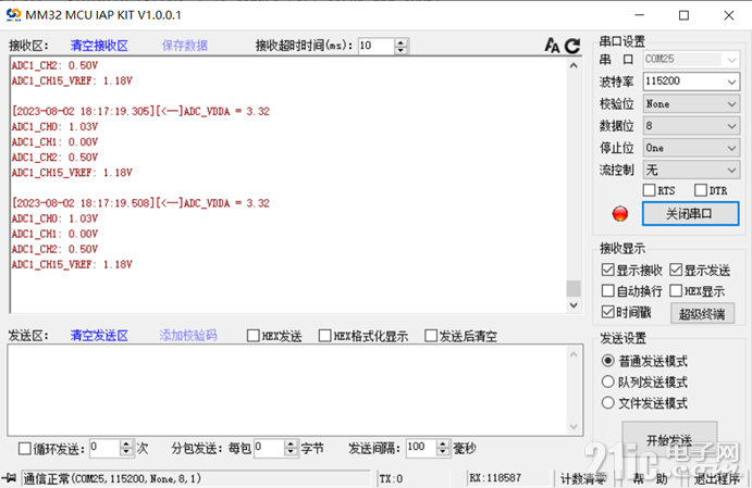

6)编译程序把烧录程序到核心板,如下图2所示,3路ADC分别采集外接的电压值,ADC各通道采样换算得到的电压值打印输出到串口调试助手,测试结果分别为ADC_VDDA该值是通过读取出厂VDDA为3V3时采样1.2V电压的采样校准值结合1.2V通道15的实时采样值反推得到的VDDA(即VDD的电压值)的电压值。ADC_CH0采集1.0V电压,实际采到1.03V,ADC_CH1接GND采集0V电压,实际采集到0V,ADC_CH2采集0.50V电压,实际采集到0.50V。其中ADC_CH15_VREF采集ADC内部1.2V通道实时采样得到的电压值,采集到1.18V,该值可参考以上9.4章节表述的出厂VDDA为3V3时采样1.2V电压的采样校准值换算得到的电压值接近。
