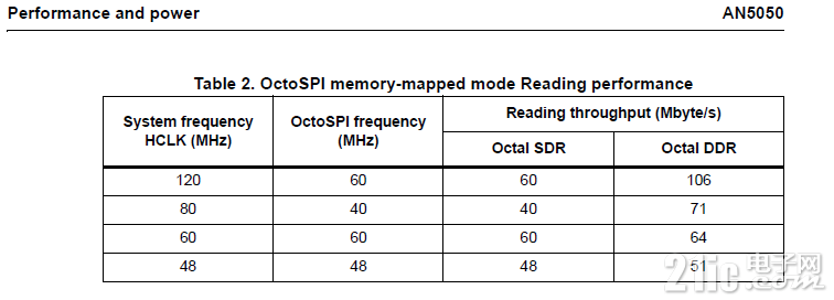

客户反应STM32L4R9 同QSPI Flash 通讯,测出来的读取速率为10MB/s, 和理论值相差较大。
2. 问题分析
按照客户的时钟配置和STM32L4R9 的数据手册中的数据,OSPI 读数速率为10MB/s肯定存在问题。同时我们也可以在AN4760 应用手册中看到如下说明:

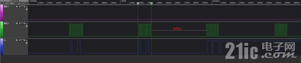

在客户系统中,IO0~IO3的4线通讯模式下信号波形如下图,可以看出每经过8 个CLK周期就有很长一段时间的延时。如果提高CPU的主频,这个延时会缩短,但客户测到最短的延时也有200ns,并且一直存在:
3. 问题解决
从客户测试波形上看,由于是4条数据线,因此8个clock正好是4bytes,也就是32bits数据。怀疑STM32L4R9 QSPI在DMA通讯中,读到一个word(32bits)数据后需要在内部做一定的数据处理,造成时间延迟。
