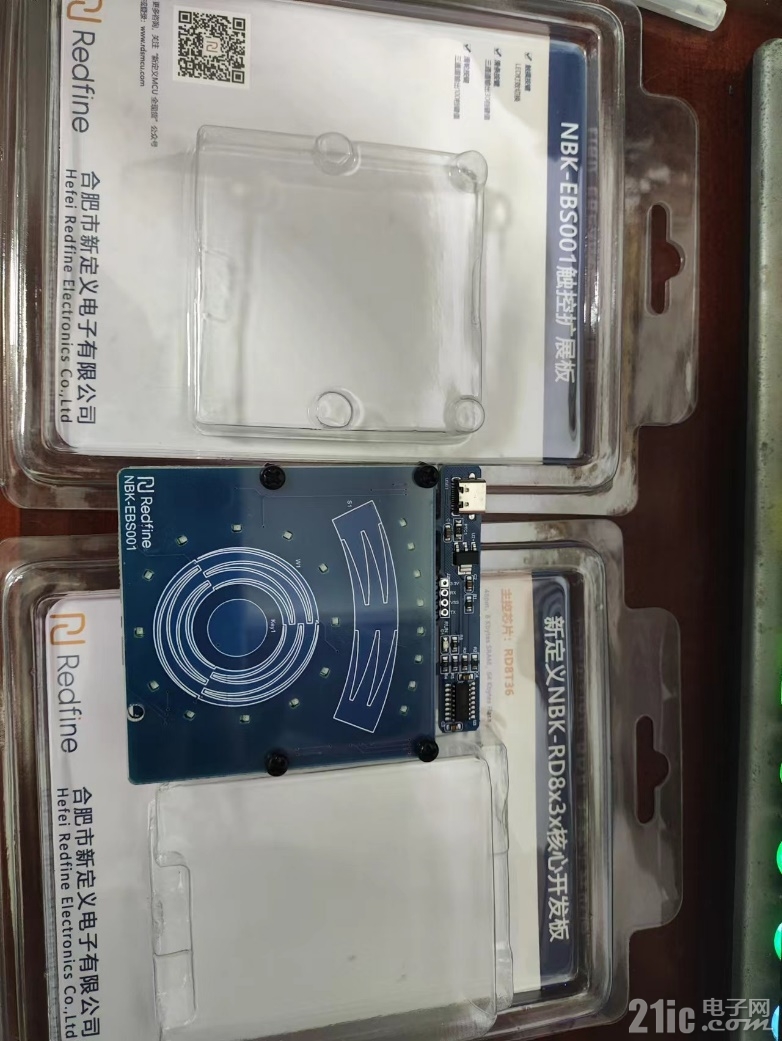

在新定义商城申请了开发板的使用,收到了NBK-EBS001触控扩展版和NBK-RD8x3x核心开发板。将其组装起来的样子如图所示。

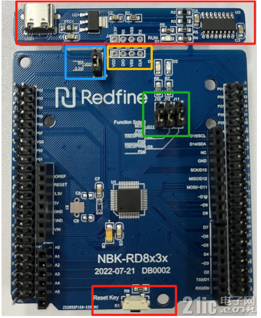

核心板的功能分布如图所示,
a6751e756e887c18b38ce3402bd63a32
最上面红色框内为ISP烧录模块:可用于ISP烧录;
黄色框内为常规烧录接口:可使用RD_LINK PRO烧录;
蓝色框内为电压选择:使用Type-C为开发板供电时,可以选择芯片工作电压3.3V/5V;
绿色框内为复用管脚选择:选择Arduino管脚功能;
最下面红色框内为复位按键:可以用于芯片复位;
其他如板上丝印所示,引出所有IO管脚;

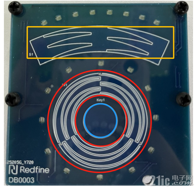

fe1a664b243c46ff760b8c2dbf08b91e
图中共有三种形式的触摸按键:
蓝色框内:TK普通按键TK1;
红色框内:三个锯齿形TK按键组成的滑轮;
橙色框内:三个锯齿形TK按键组成的滑条;

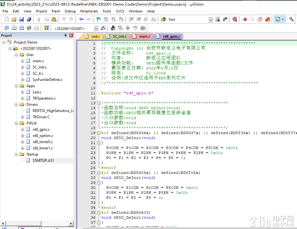

1.2 开发环境搭建
开发板使用Keil C51开发,根据RD8x3x完整产品资料包中的说明文档《RD8X3X开发资料使用指南-read me.pdf》,还需要安装RD Keil插件来支持新定义RD8系列产品,可以根据需要选择新定义MCU的型号进行IC编程、程序编译、仿真调试等。

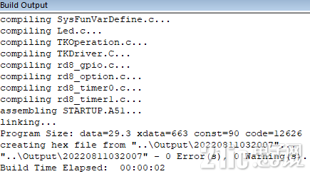

对NBK-EBS001 Demo Code中的示例程序进行编译。

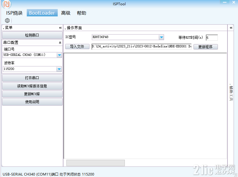

由于核心板上有ISP下载模块,使用ISP Tool来烧录编译出来的hex文件,连接串口并选择编译好后的hex文件,点击更新程序就可以将程序烧写到芯片中。
7cbe793f3b179b3a7846ddc0a26cb7d1
烧录完成后的就可以体验触摸套件的功能,三种触摸按钮中,滑条式的体验最好。
