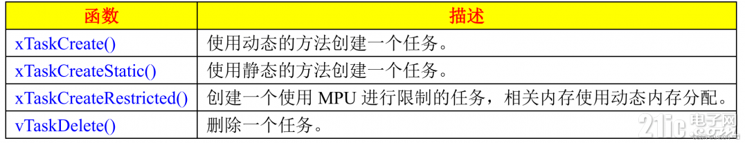

四、任务的创建与删除
任务创建分为动态创建以及静态创建(区别在于动态创建是自动分配RAM任务栈的,而静态是手动分配的)【下面我们任务创建主要用动态的方法】 并且在动态方法中用于储存任务属性的任务控制块地址也会自动分配
一个任务主要是由几部分组成:
1、pxTaskCode: 任务函数
2、pcName: 任务名字,一般用于追踪和调试,任务名字长度不能超过:configMAX_TASK_NAME_LEN
3、usStackDepth: 任务堆栈大小,注意实际申请到的堆栈是 usStackDepth 的 4 倍。其中空闲任务的任务堆栈大小为 configMINIMAL_STACK_SIZE 任务堆栈作用当任务被中断时可以保护(恢复)现场
4、pvParameters: 传递给任务函数的参数
5、uxPriotiry: 任务优先级,范围 0~ configMAX_PRIORITIES-1
6、pxCreatedTask: 任务句柄,任务创建成功以后会返回此任务的任务句柄,这个句柄其实就是任务的任务堆栈。此参数就用来保存这个任务句柄。其他 API 函数可能会使用到这个句柄。
    //创建开始任务
    xTaskCreate((TaskFunction_t )start_task,            //任务函数
                (const char*    )"start_task",          //任务名称
                (uint16_t       )START_STK_SIZE,        //任务堆栈大小
                (void*          )NULL,                  //传递给任务函数的参数
                (UBaseType_t    )START_TASK_PRIO,       //任务优先级
                (TaskHandle_t*  )&StartTask_Handler);   //任务句柄
任务删除函数:
vTaskDelete( TaskHandle_t xTaskToDelete ) //参数为需要删除的任务函数

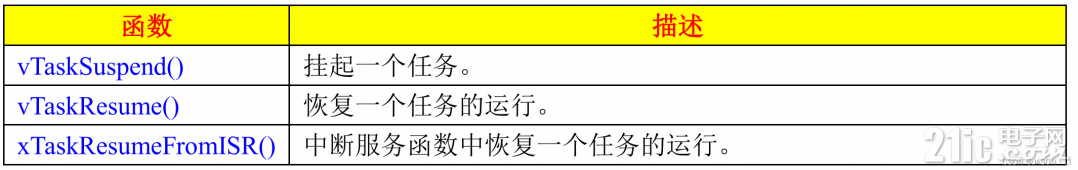

五、任务的挂起与恢复
任务挂起:将某个任务设置为挂起态,进入挂起态的任务***都不会进入运行态
void vTaskSuspend( TaskHandle_t xTaskToSuspend) //参数为需要挂起的任务函数
任务恢复:将一个任务从挂起态恢复到就绪态
void vTaskResume( TaskHandle_t xTaskToResume) //参数为需要恢复的任务函数
BaseType_t xTaskResumeFromISR( TaskHandle_t xTaskToResume) //此函数是 vTaskResume()的中断版本,用于在中断服务函数中恢复一个任务
