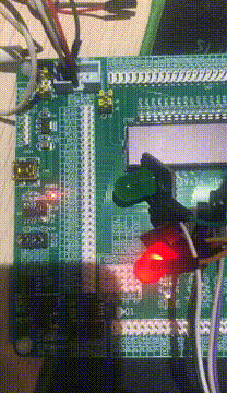

效果

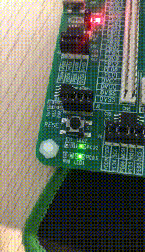

效果

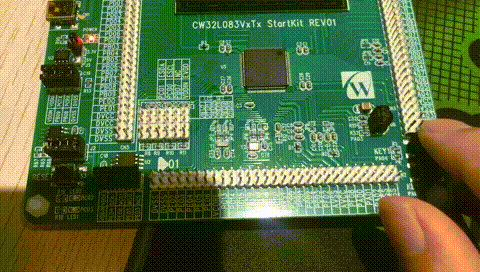

效果

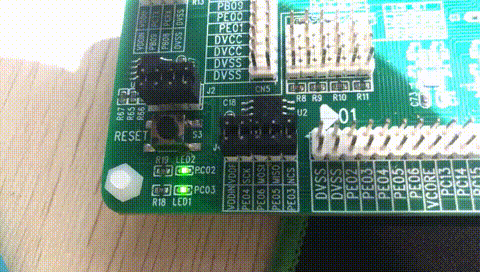

效果

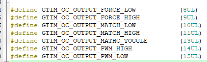

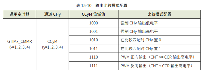

利用定时器的输出比较功能可以实现PWM输出功能,通用定时器的输出有6种比较模式
对应到库文件中的宏定义
