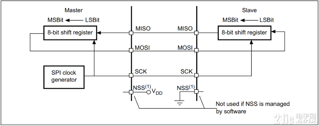

绝大部分STM32芯片都有多个SPI外设,它可与外部SPI器件进行半双工/全双工同步串行通信。
1. SPI特性
三条线全双工、双线单工同步传输
支持 8 位或 16 位传输帧格式选择
支持主模式或从模式操作
可编程的时钟极性和相位
支持 MSB 或 LSB 数据顺序
支持DMA收发数据
更多特性请查阅《STM32参考手册》。
 楼主| SHOPQQ 发表于 2023-8-23 13:37 | 显示全部楼层
2. 引脚描述
MISO:主输入/从输出数据;
MOSI:主输出/从输入数据;
SCK:时钟(主输出,从输入时钟);
NSS:从器件选择,可理解片选信号;
