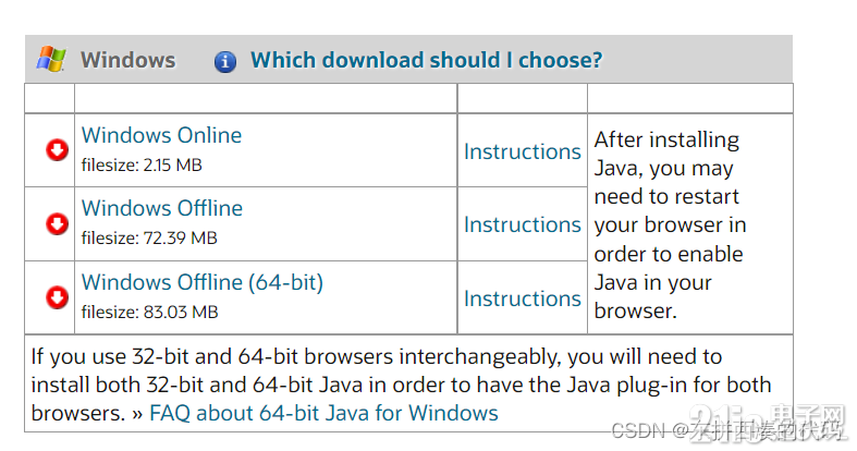

在安装STM32CubeMX软件之前,需要安装java的开发环境,下载地址为:
http://www.java.com/en/download/manual.jsp
找到如下界面:
 楼主| 是你的乱码 发表于 2023-8-25 15:46 | 显示全部楼层

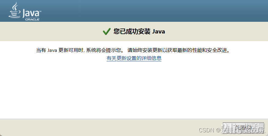

下载Windows Offline(64-bit)版本进行安装,点击java开发环境安装包,安装过程使用默认配置,也可自定义安装位置,安装完成结果如下:

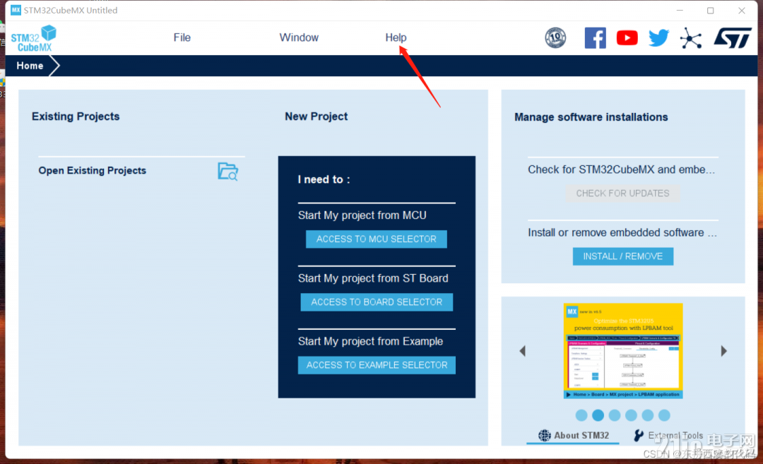

完成CubeMX软件的安装之后,我们进行固件包的安装,首先启动CubeMX软件,在主界面中选择HELP菜单

在弹出的下拉菜单中选择Manage embedded software packages选项,弹出以下界面:
