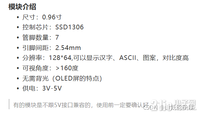

1.OLED模块简介
OLED,即有机发光二极管(Organic Light-Emitting Diode),又称为有机电激光显示(Organic Electroluminesence Display, OELD)。OLED由于同时具备自发光,不需背光源、对比度高、厚度薄、视角广、反应速度快、可用于挠曲性面板、使用温度范围广、构造及制程较简单等优异之特性,被认为是下一代的平面显示器新兴应用技术。
LCD都需要背光,而OLED不需要,因为它是自发光的。这样同样的显示,OLED效果要来得好一些。OLED的尺寸难以大型化,但是分辨率确可以做到很高。

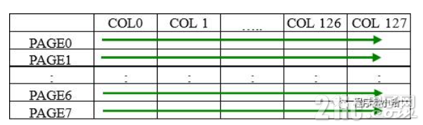

在这之前,先了解一下SSD1306内部的RAM;SSD1306内部有个SRAM称为GDDRAM(Graphic Display Data RAM),大小是128 × 64 bits,被分为8个 PAGE,用于单色128×64点阵显示,当我们往这个RAM写入数据,就会显示特定内容,
如图: 4171764e8630e9f293.png

在页寻址模式下,每当对RAM进行读写操作之后,列地址指针会自动+1,直到列地址指针指向列结束地址后,会重新指向列开始地址;而且在该模式下,一定要设置新的页面和列地址才能访问下一个页面的内容,所以设置显示字符之前一般都会调用下面几句语句来确定显示位置:
 楼主| lxs0026 发表于 2023-8-25 16:15 | 显示全部楼层
  1. OLED_WR_Byte (0xb0+i,OLED_CMD);    //设置页地址(0~7)OLED_WR_Byte (0x00,OLED_CMD);      //设置显示位置—列低地址OLED_WR_Byte (0x10,OLED_CMD);      //设置显示位置—列高地址封装设置
