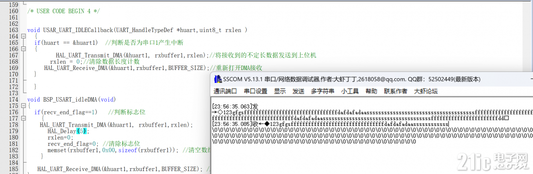

使用STM32 新建了一个DMA空闲中断收不定长度数据,能收到。 想把收到的数据传回收到的数据,但发现:
1,如图片1,if(recv_end_flag==1)   //判断标志位
    HAL_UART_Transmit_DMA(&huart1, rxbuffer1,rxlen);
                        HAL_Delay(5);
                        rxlen=0;
                        recv_end_flag=0; //清除标志位
                        memset(rxbuffer1,0x00,sizeof(rxbuffer1)); //清空数组
在HAL_UART_Transmit_DMA(&huart1, rxbuffer1,rxlen);        后必须增加延时,如果延时5ms,则返回的数据与收到的数据不一致,

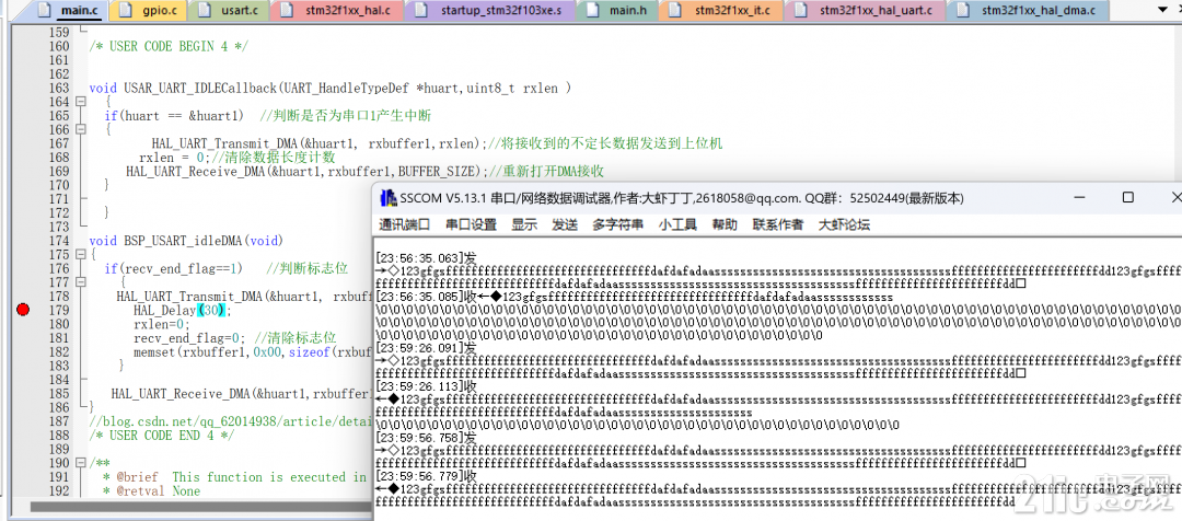

2,如果延时增长到30ms,则返回的数据正确。如图2,
3,但如果直接在: USART1_IRQHandler(void)中,直接调用回调函数,回调函数中 "HAL_UART_Transmit_DMA(&huart1, rxbuffer1,rxlen);//将接收到的不定长数据发送到上位机" 这个后面没有延时,就能把 数据全部上传,  问题:为什么回调函数中,使用DMA回传数据可以不用延时?
