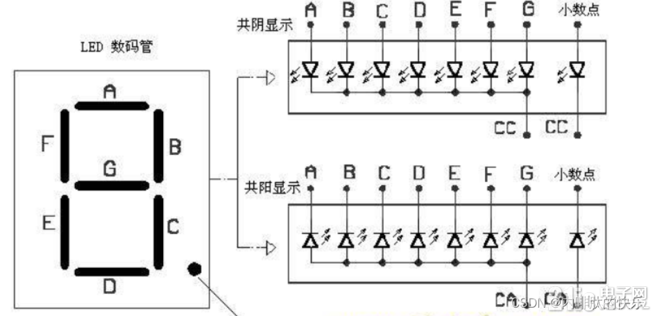

本章是基于STM32F1xx来写的四位数码管动态显示,通过定时器实现每秒加一。
LED数码管有两大类,一类是共阴极接法,另一类是共阳极接法,共阴极就是7段的显示字码共用一个电源的负极,是高电平点亮,共阳极就是7段的显示字码共用一个电源的正极,是低电平点亮。只要控制其中各段LED的亮灭即可显示相应的数字、字母或符号。
共阴和共阳极数码管的内部电路,它们的发光原理是一样的,只是它们的电源极性不同而已,共阴为所有的LED负极接在一起,共阳为为所有的LED正极接在一起。
