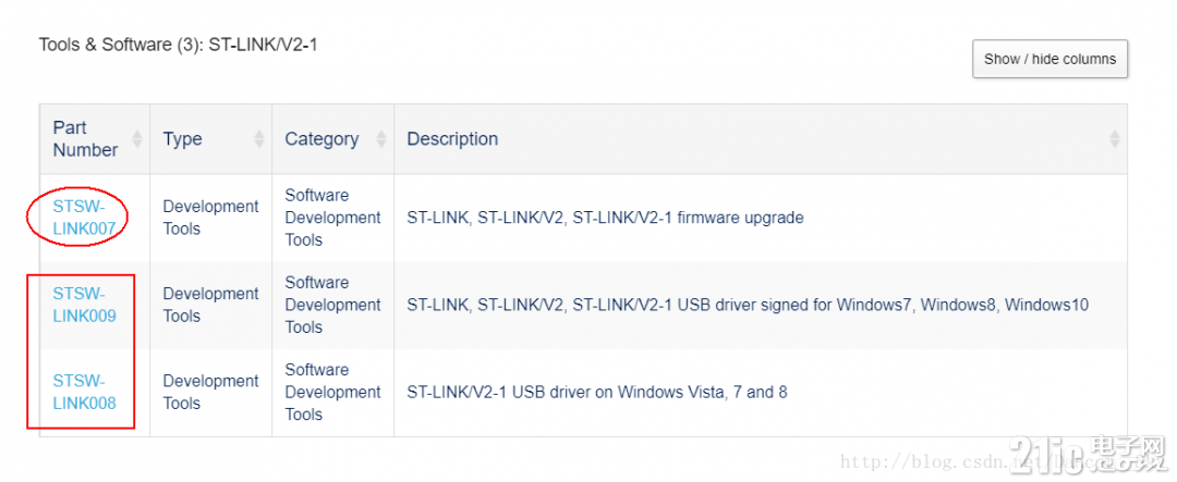

​ 1,官网下载驱动相关软件,驱动地址.页面如下所示,选择对应版本下载,同时记得下载一下STSW-LINK007软件包,这个是用于ST-LINK/V2-1固件更新的。
 楼主| 过期的塔头 发表于 2023-8-27 15:21 | 显示全部楼层
2,我下载的驱动是STSW-LINK009,解压后以管理员身份运行stlink_winusb_install.bat文件,安装好驱动。

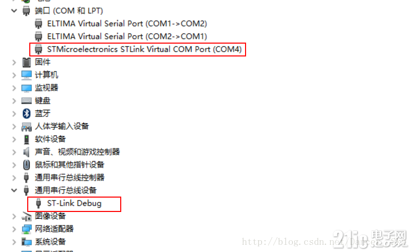

第三步,供电并查看驱动是否可用
​ 我们将USB的mini口接上板子,另一端接到电脑,这时我们可以在设备管理器查看,我们应该可以看到下图所示的界面,一个ST-LINK Debug的串行控制总线和一个COM口。同时我们也看到绿色的LED灯闪烁。
 楼主| 过期的塔头 发表于 2023-8-27 15:22 | 显示全部楼层
第四步,按B1键并观察LED灯闪烁频率
​ 发现绿色LED闪烁频率变化。
