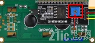

2  显示模块

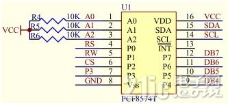

该显示模块是以PCF8574为核心处理芯片,由它将I2C信号转化为并行信号来驱动LCD1602的显示,其电路连接如图3和图4所示。
图3  PCF8574
图4  LCD1602
PCF8574 采用CMOS电路设计。它通过两条双向总线(I 2 C)可使大多数 MCU 实现远程 I/O 口扩展。该器件包含一个 8 位准双向口和一个 I 2 C 总线接口。PCF8574 电流消耗很低,且口输出锁存具有大电流驱动能力,可直接驱动 LED。
由图4可知,LCD1602实际是采用4位的驱动方式,而非常规的8位驱动方式。

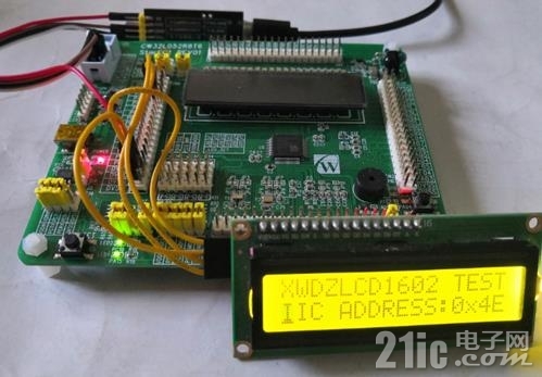

显示模块与开发板的连接关系为:
SDA ---PA15
CLK ---PC10
对所用引脚的配置函数为:

经程序的下载测试,其显示效果如图5所示,说明功能正常,这样就有效地提高了显示输出的表现力。
此外,由于是采用GPIO口模拟I2C的处理方式,故它也十分有利于移植到其它的开发板来实现驱动显示。
5 显示效果
