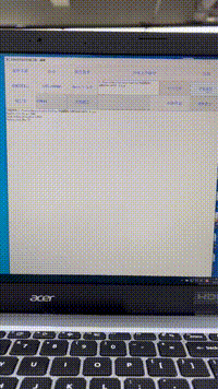

帖子末尾有源码和升级工具。
升级程序固件适用于APM32F4系列MCU,升级工具适用于使用此协议定义升级的任何mcu。

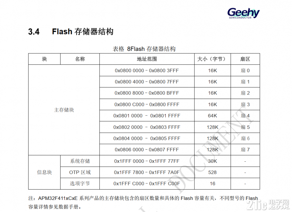

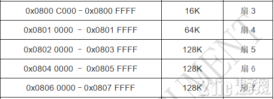

首先看下手册Flash分布,Flash总共8个扇区。
接下来进行Flash分区。
扇区 0 和 扇区 1做Boot区。
扇区 2做APP跳转判断区。
扇区 3到扇区 7做APP程序区。

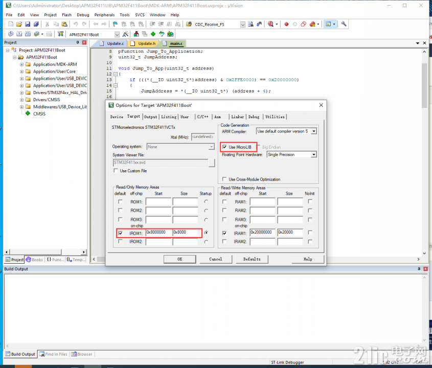

既然分区已经分好,接下来就进行Boot代码编写。使用Virtual Port Com SDK。
打开MDK工程,进行Flash大小设置,Flash空间占用32k。勾选使用Use Micro LIB。
对main.c文件进行修改

接下来进行APP代码修改。可以复制Boot代码进行修改。对Flash起始地址和大小进行修改。
修改main.c文件

下面介绍一下升级工具的使用。
1.将Boot程序烧录到板子中。
2.APP工程编译出的bin文件可以通过升级工具烧写到板子中。
3.打开升级工具,下图是只有Boot程序的板子。
4.打开升级文件升级后截图,烧写成功,板子会自动运行APP代码。
升级过程如下
