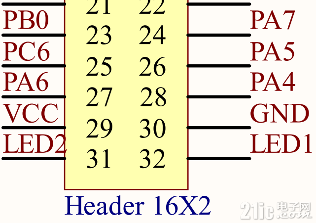

1、关于LED灯
CH32X035评估板上有2个LED灯,LED正极与3.3V正电相连,负极可以根据端口进行连接,以实现GPIO对KED的控制。本例中使用PA4控制LED实现呼吸灯效果。
357397085bf472c4215bb297bbaca165
ba38e0e89579143c22e2ee7d6b9867a8

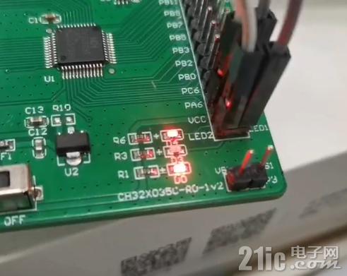

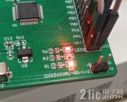

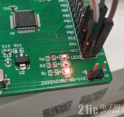

3、实现效果
