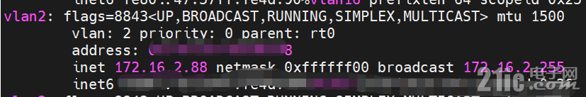

  19. vlan2:
  20.         vlan: 2 priority: 0 parent: rt0
  21.         address: xx:xx:xx:xx:00:88
  22.         inet 17.18.2.88 netmask 0xffffff00 broadcast 17.18.2.255
  23.

 楼主| keer_zu 发表于 2023-9-14 16:11 | 显示全部楼层
如果把vlan有关的设置从rtl9072中完全删除,那么就会出现这样的结果:
如果以此ip为sip,那么发出的组播包其它port收不到。
 楼主| keer_zu 发表于 2023-9-14 16:14 | 显示全部楼层
如果把vlan有关的设置从rtl9072中完全删除,ifconfig内容好像没有变化,这说明ifconfig结果只和soc系统的ifconfig设置脚本的内容有关。
但是arp -a的结果里面之前可以ping到的ip地址:192.168.1.12变成了测试主机的192.168.1.2
