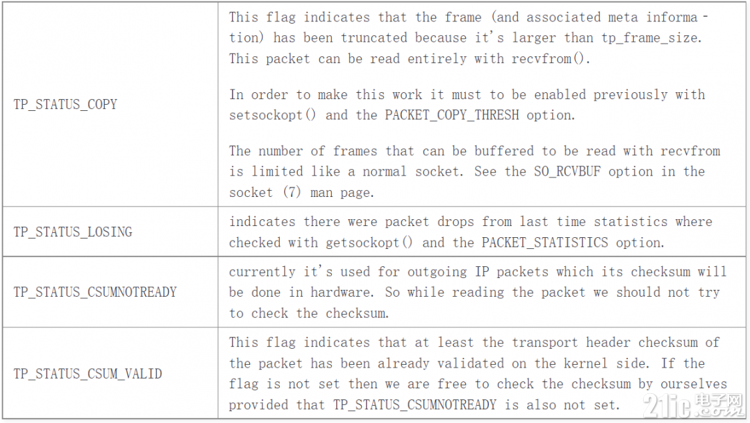

在每一帧的开头都有一个状态字段(参见struct tpacket_hdr)。如果该字段为0,则表示该帧已准备好供内核使用,如果不是,则存在用户可以读取的帧,并应用以下标志:
捕获过程
从包括/ linux / if_packet.h:
  1. #define TP_STATUS_COPY          (1 << 1)
  2. #define TP_STATUS_LOSING        (1 << 2)
  3. #define TP_STATUS_CSUMNOTREADY  (1 << 3)
  4. #define TP_STATUS_CSUM_VALID    (1 << 7)
为方便起见,还有以下定义:
  1. #define TP_STATUS_KERNEL        0
  2. #define TP_STATUS_USER          1
内核将所有帧初始化为TP_STATUS_KERNEL,当内核接收到一个数据包时,它会将其放入缓冲区并至少使用TP_STATUS_USER标志更新状态。然后用户可以读取数据包,一旦数据包被读取,用户必须将状态字段归零,这样内核才能再次使用该帧缓冲区。
