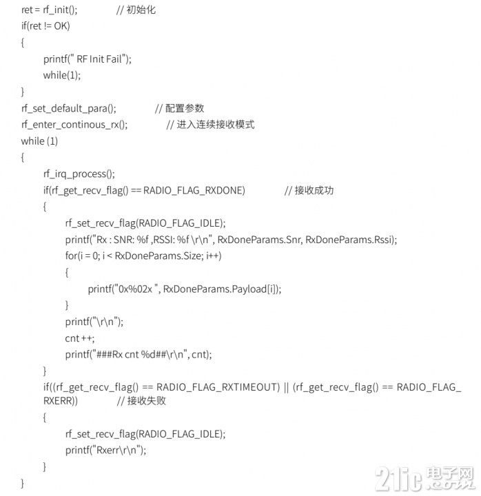

2.2.1 SDK 示例
参考代码:
示例代码配置了连续接收模式,并在接收到数据后,将接收到的数据内容及 SNR、RSSI 值打印出来。

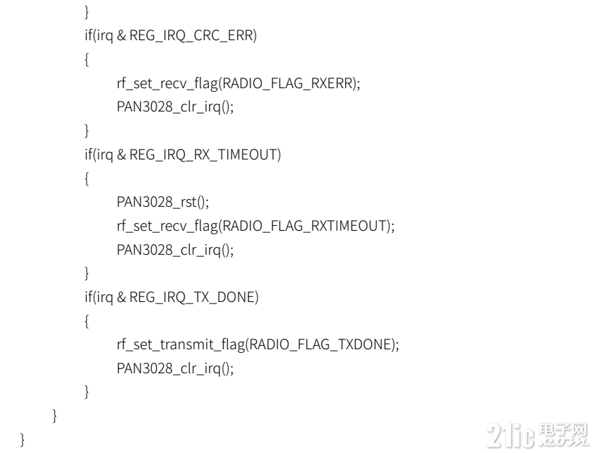

PAN3028 中 断 处 理 函 数 中, 当 芯 片 接 收 到 数 据, 产 生 REG_IRQ_RX_DONE(RX_IRQ) 中 断 时, 通 过 PAN3028_get_snr 和 PAN3028_get_rssi 接口函数计算并读取当前数据包的信号强度值。

RSSI 功能读取信号强度值需要在接收到数据包的时候读取,且在清除 rxdone 中断之前。如果清除中断,这 个值就会失效。
