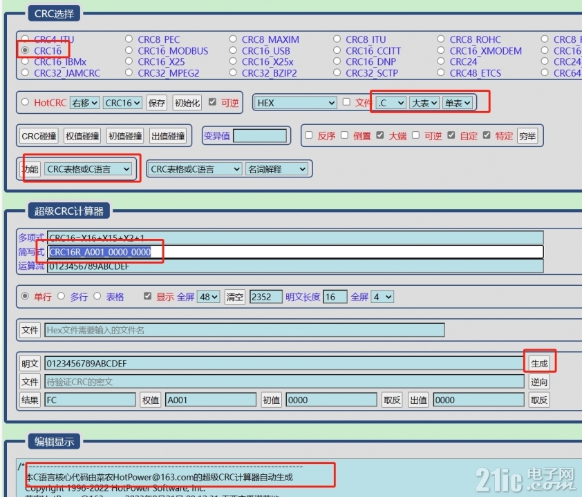

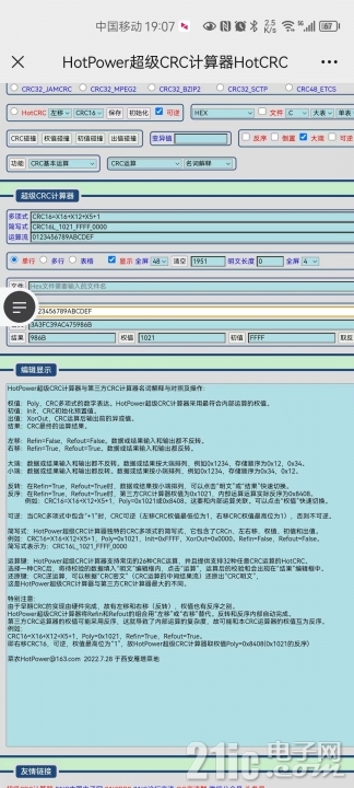

[超级CRC计算器] CRC16R_A001_0000_0000源码(www.hotcrc.com自动生成)
 楼主| hotpower 发表于 2023-9-21 09:19 | 显示全部楼层 |阅读模式

  6. //CRC单表大表表格:

  25. //CRC单表大表查表算法:

  38. };//特别注意Keil C51请用code替换const
  39. unsigned short crc;
