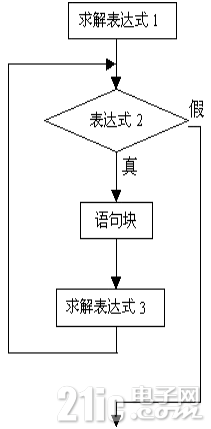

 楼主| probedog 发表于 2023-9-22 11:34 | 显示全部楼层
它的执行过程如下:1.先求解表达式12.求解表达式2若其值为真(非0),则执行for语句中指定的内嵌语句,然后执行下面第3)步;
若其值为假(0),则结束循环,转到第5)步。
3.求解表达式34.转回上面第2)步继续执行。5.循环结束,执行for语句下面的一个语句。    执行过程可用下图表示: 1.png

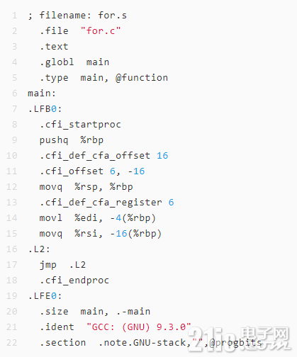

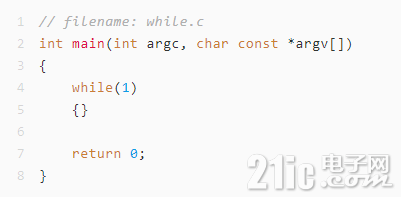

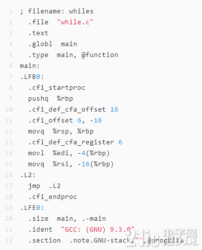

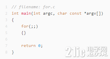

    根据上面的描述,你可能会觉得:while(1) 比 for(;;) 要做更多事,汇编代码更多,代码量也更大。    但事实是这样吗?下面验证一下。验证while(1)和for(;;)差异    我们编写分别两个文件for.c和while.c,然后分别生成汇编代码,看下情况。1.源代码    while.c:
2.生成汇编    我们这里使用gcc编译器生成汇编,执行命令如下:
  while汇编代码:
for汇编代码:
