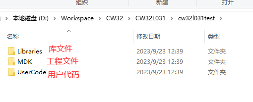

先创建一个文件夹,把官方库放进去,可以按照自己喜欢的方式创建额外的文件夹

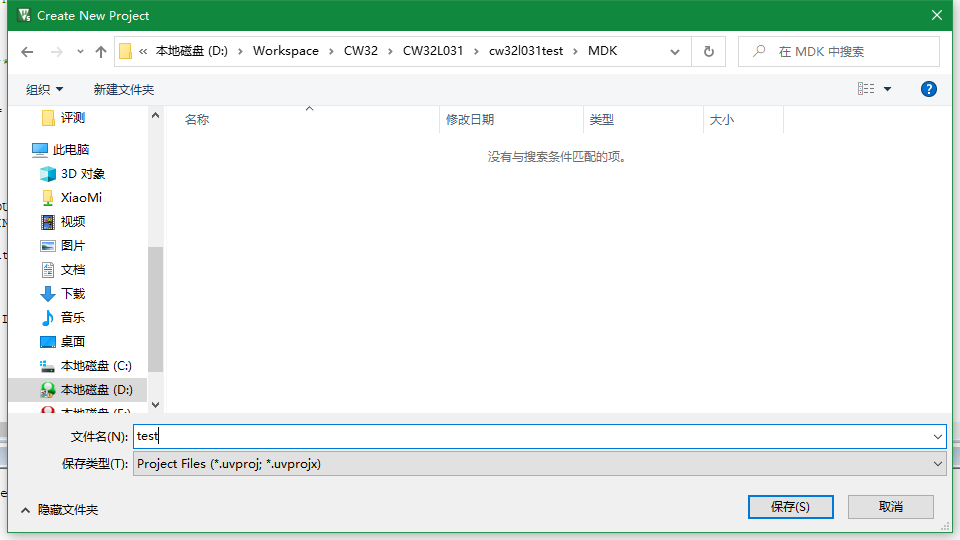

打开MDK,选择project-new uVision Project
保存位置选择MDK文件夹

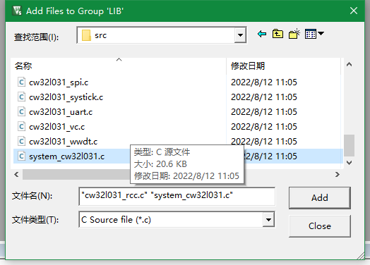

选择工程目录下的Libraries\src中的文件
QQ截图20230923165725.png 你可以直接全部添加,也可以只添加自己需要的,这里只添加了点灯必要的

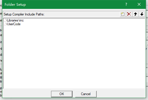

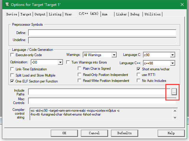

添加库头文件路径,将工程目录中的Libraries\inc和USERCODE文件夹添加到路径中MDK会自动转为相对路径

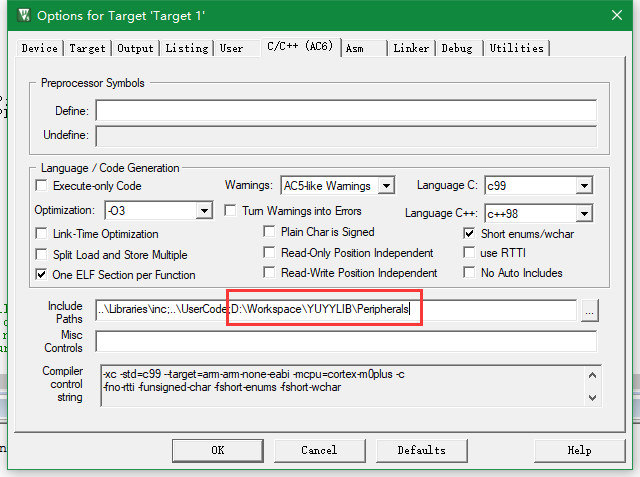

如果有自己定义的头文件需要包含,也可以按照上面的流程添加,如果想使用绝对路径直接在这个界面输入路径即可,路径间用英文的;分隔
接下来配置工程其它参数,仿照官方例程的参数配置即可
这里可以选择使用AC6,有一个库文件没有适配AC6,但是现在没用到它,如果之前添加库文件时直接添加了全部,这里选AC6编译时就会报错,如何解决请参考开箱那篇帖子最后的链接

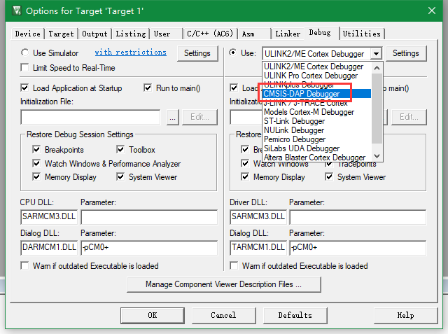

修改自己使用的烧录器
成功识别烧录器和芯片的话这里是这样的

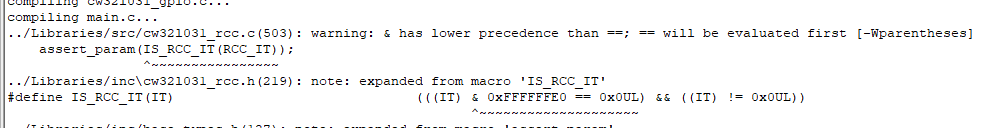

编译发现了一个警告,&比==的运算优先级低,还是处理一下比较好,加个括号就行了

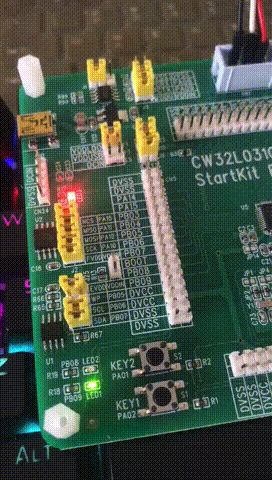

运行效果
