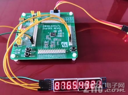

前面尽管对点阵模块进行驱动测试,它在不进行级联的情况下,但使用一个功能模块其显示能力还是会受到较大地限制。为此,这里是在其基础上将它换为一个串行数码管,其核心则仍是MAX7219。
串行数码管与开发板的连接关系扔为:
DIN---PA3
CLK--- PA4
CS --- PA5
由于是驱动串行数码管,因此其初始化函数同点阵模块是有所不同的,其具体内容如下:
  1. void Init_MAX7219(void)
  3.    Write_Max7219(0x09, 0xff);
  4.    Write_Max7219(0x0a, 0x02);
  5.    Write_Max7219(0x0b, 0x07);
  6.    Write_Max7219(0x0c, 0x01);
  7.    Write_Max7219(0x0f, 0x00);
  8. }
要进行显示测试,其主程序为:
  1. int32_t main(void)
  3.     GPIO_InitTypeDef GPIO_InitStruct = {0};
  4.     RCC_HSI_Enable(RCC_HSIOSC_DIV6);
  5.     __RCC_GPIOC_CLK_ENABLE();
  6.     MAX7219_gpio();
  7.     Init_MAX7219();
  8.     Write_Max7219(1,1);
  9.     Write_Max7219(2,2);
  10.     Write_Max7219(3,3);
  11.     Write_Max7219(4,4);
  12.     Write_Max7219(5,5);
  13.     Write_Max7219(6,6);
  14.     Write_Max7219(7,7);
  15.     Write_Max7219(8,8);
  16.     while(1);
  17. }
经程序的编译与下载,其测试效果如下图所示。
显示效果
有了串行数码管的显示功能,后面就可以提供它来显示测试数据了,相较于点阵模块会更实用。
