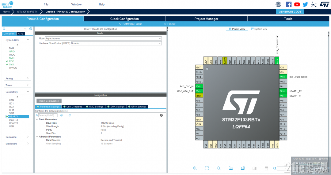

1.打开STM32CubMX,新建好一个工程
 楼主| 键盘手没手 发表于 2023-9-28 16:15 | 显示全部楼层

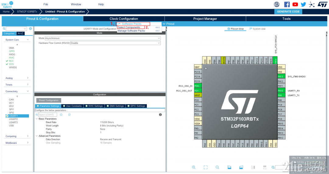

2.打开串口,方便打印信息

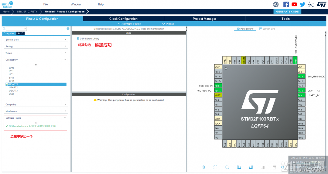

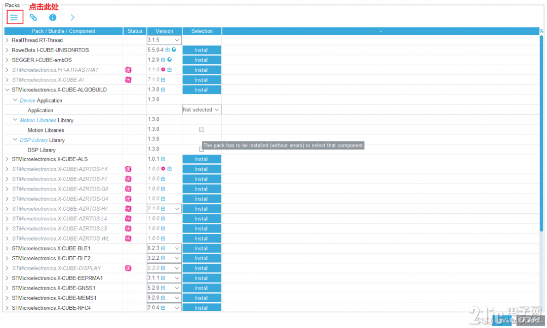

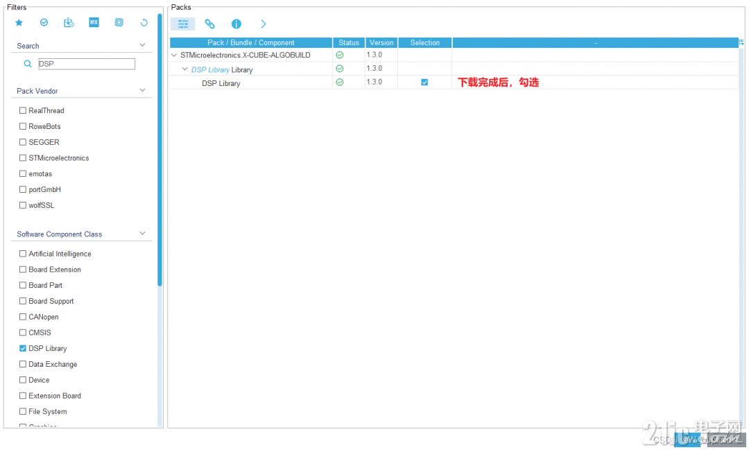

3.进行如下操作完成添加 DSP 库
 楼主| 键盘手没手 发表于 2023-9-28 16:16 | 显示全部楼层
完成上述步骤即完成 DSP 库的添加。
之后就可以生成代码了。

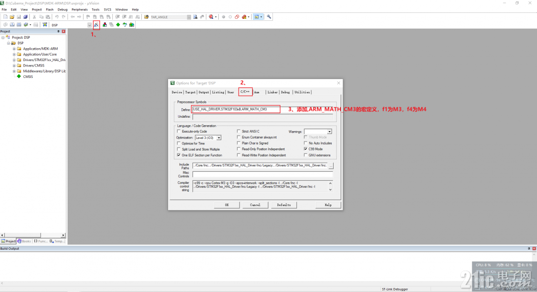

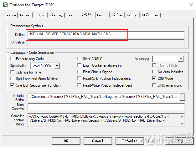

4. Keil 中宏定义的添加
 楼主| 键盘手没手 发表于 2023-9-28 16:17 | 显示全部楼层
添加宏定义如下:
,ARM_MATH_CM3                //F1是M3,F4是M4,H7是M7

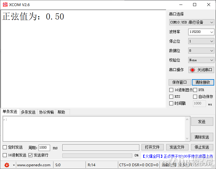

7.测试
  /* USER CODE BEGIN 1 */
        float data;                        //定义一个浮点型数据
  /* USER CODE END 1 */
  1.   /* USER CODE BEGIN 2 */
  2.           data = arm_sin_f32(3.1415926/6);                //对sin(PI/6 = 30度)正弦值,求浮点值,理论上应为:1/2,0.5
  3.
  4.           printf("正弦值为:%.2f",data);
  5.
  6.   /* USER CODE END 2 */
8.结果打印
运行结果正确

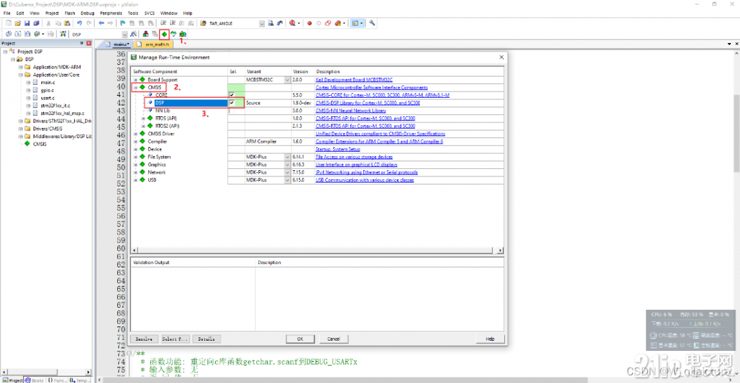

 楼主| 键盘手没手 发表于 2023-9-28 16:18 | 显示全部楼层
通过 keil 添加
勾选添加 DSP 包
添加宏定义:
,ARM_MATH_CM7                //H7是CM7,F4是CM4,F1是CM3
添加头文件:
  1. /* USER CODE BEGIN Includes */
  2. #include "arm_math.h"
  3. /* USER CODE END Includes */
