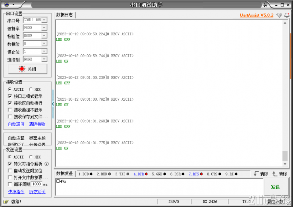

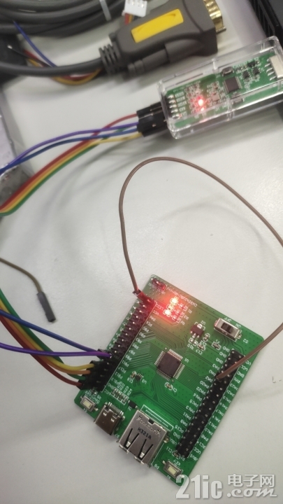

通过原理图查询得知PB10以及PB11为串口1通信,结合上次的点灯程序进行串口输出,当灯亮时输出LED ON,当灯灭时输出LED OFF。
很重要的注意事项:
由于评估板串口输出的为TTL电平,所以PB10和PB11端子必须接到接收TTL电平的串口模块上,否则会出现显示数据不正确的问题,正好
WCH-Link下载器上有RX和TX接收电平的引脚只需接到WCH-Link下载器即可,接线如下:
打开调试助手,达到需要的监测信息如下图:
串口配置程序如下:
