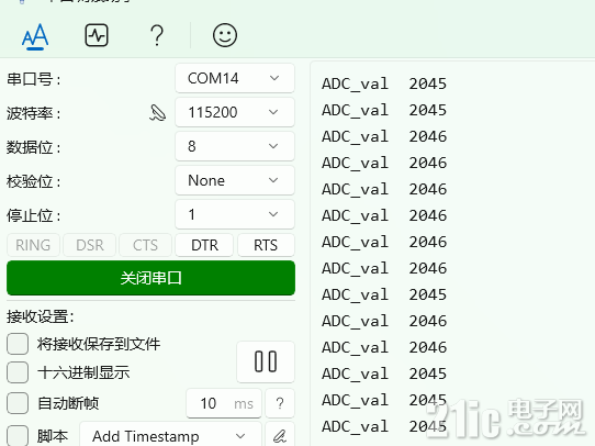

不需要做任何修改,还能通过串口打印PA4当前的电压。串口发送脚为PB10.

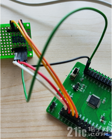

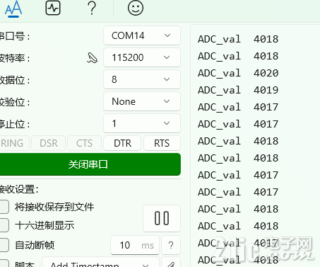

根据公式得出 Uout=Uin*(1+(R2/R1))=3.3V连接完成之后。打开串口调试助手。如下图所示将所获得的电压进行换算得出Uout=3.237V 25326652cc81cb31cb.png

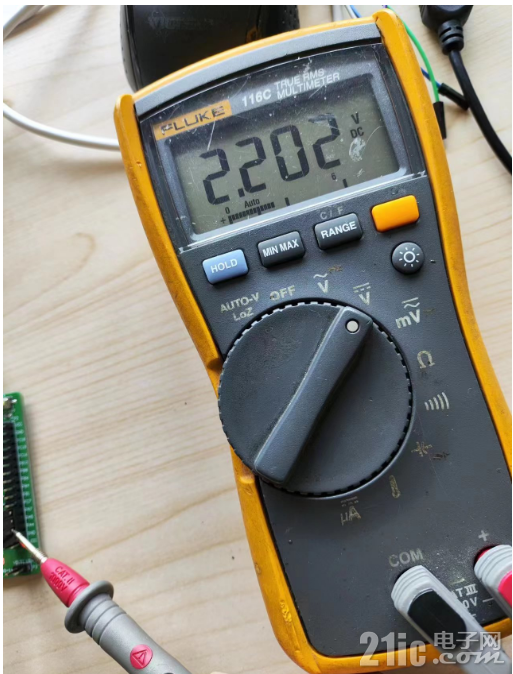

用万用便量PA4引脚的电压为3.223V。基本一致大差不差。

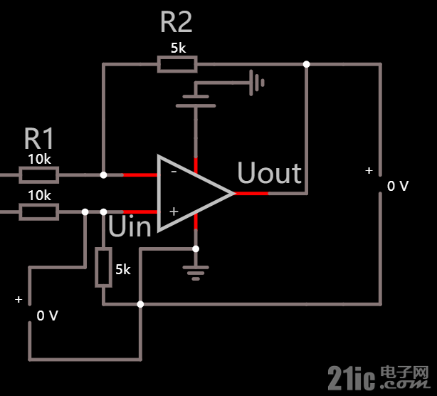

由于输出的值正好为供电的电压,所以再测试2组数据。验证功放是否真的正常运行。将电路修改为下图所示。
但是手头的色环电阻只有10K的,将2个10K并联变成5K,然后按上面电路进行搭建。
这时候Uin这边就得到一个1.1V的电压。根据公式计算这时候输出的电压为2.2V。
用万用表测量之后,结果确实为2.2V。串口答应出的值经换算也得出为2.199V。
经公式得出的值和实际测到的值误差很小。

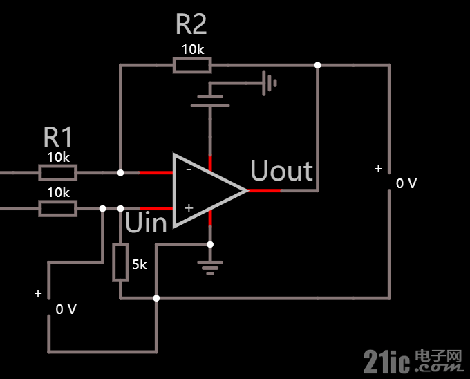

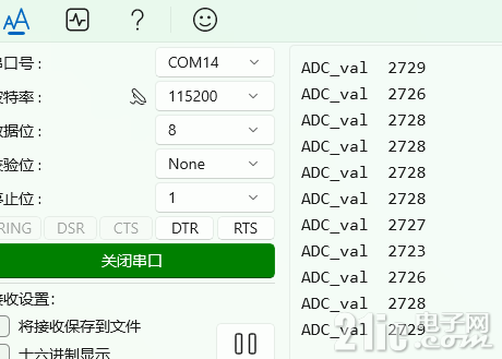

将反馈电阻也用两个10K并联之后变成5K。这时候根据公式,将数据带入,可得出结果为Uout=1.67V。
这时候用万用便测量Uout端,量出的结果为1.65V。将串口接收到的值进行换算得出Uout=1.646V。
结果就是功放在正常的工作
