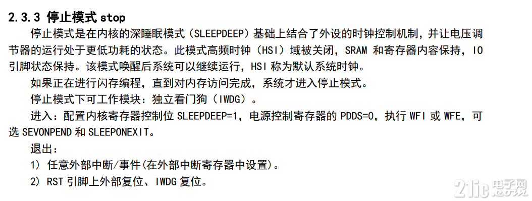

根据手册上的内容,引脚的状态会保持,所以第一步就是把所有的引脚配置成高阻态。进入停止模式后自动会切换时钟。
50421652d248724044.png 打开Stop_Mode 例程,查看他的代码。发现也没有配置引脚为高阻态。不过外围也没有接其他模块,不会产生电流。所以应该不会有太大的影响。

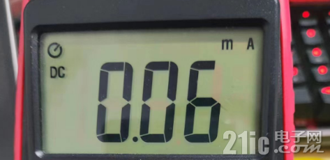

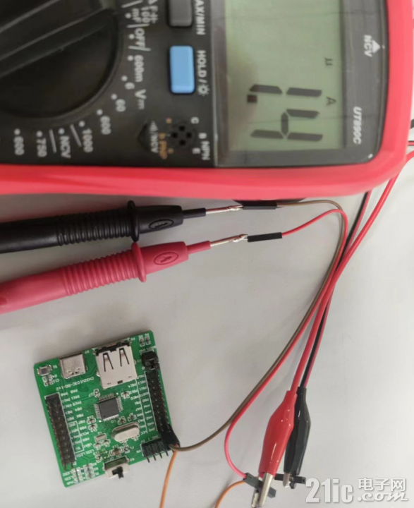

唯一功耗大的应该就是LED灯了,我将电阻取了下来。然后将万用表打到电流档。测试得出的功耗为60uA.感觉功耗好大。也不知道是不是还要其他的配置。
也不知道是不是万用表的问题。其他的表测电流的都烧了。无法测量了。这是唯一能测试的60uA。

之前曾经测试过CH32V103的STOP电流,也差不多60UA,各种外设都关闭了,IO口也按照要求处理了,60UA降不了的

V103 stop模式下电流我也测试过,将所有IO设置成下拉,开启PWR时钟后,去掉板子上ldo以及led等,测试电流最低大概在2uA左右,和数据手册1.6uA还是比较接近的。他这035 60uA的大小和035数据手册数据大小也是差不多大了。
