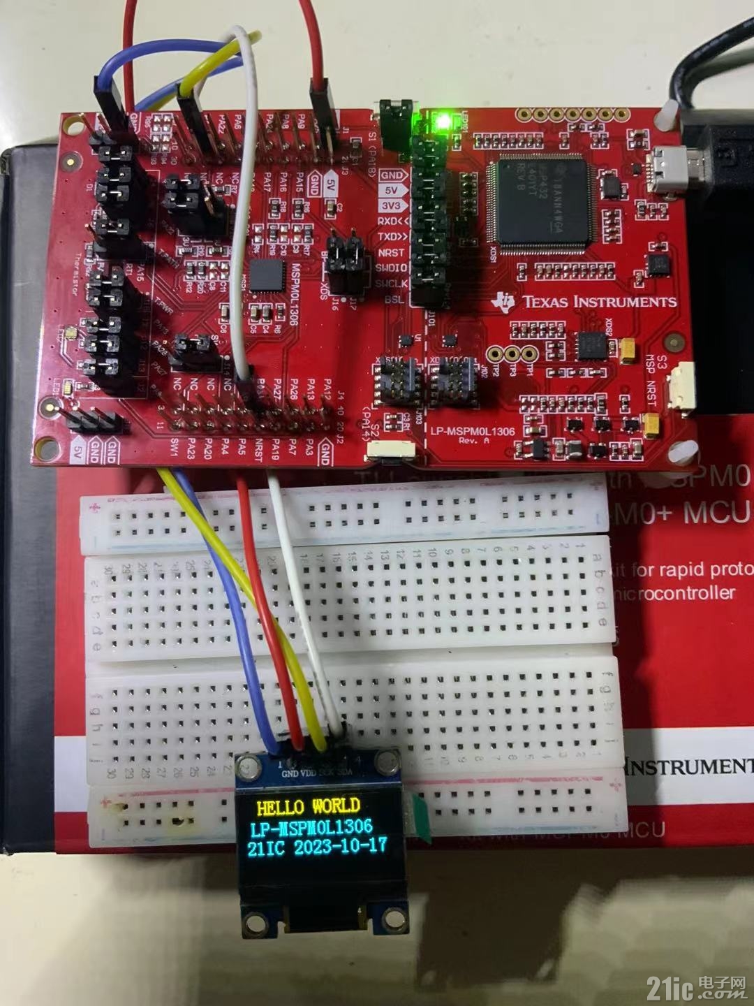

OLED为常用的外设,主要用于显示功能,常用接口为I2C、SPI。而I2C只需要2线就可以实现,更为常见。I2C可以用软件模拟I2C以及硬件的I2C驱动。软件I2C可以灵活选择GPIO来实现,在不同的单片机中移方便,但是速度相比硬件i2c慢,占用资源多。而硬件I2C速度快,占用资源小,但是硬件I2C需要指的IO,而且在有些单片机硬件i2c的兼容性不是很好,移植性差。IO的选取,这次移植为硬件i2c驱动OLED屏。SDA选取PA10,SCL选取PA1。

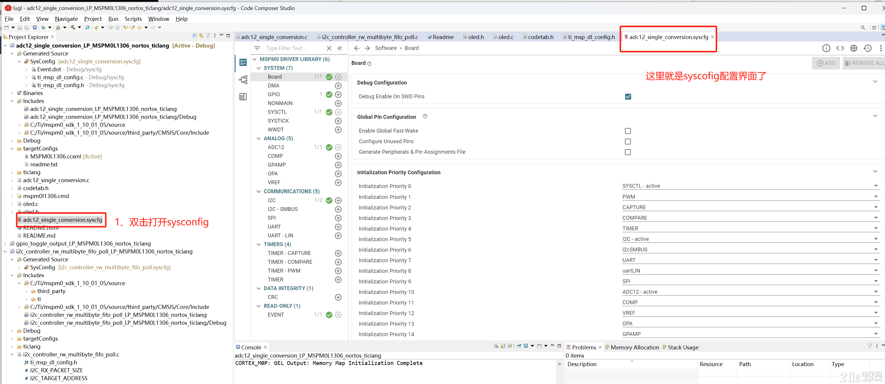

配置I2C的驱动IO,MSPM0L1306这款芯片,配置i2cIO在sysconfi环境下特别的方便。我在这里是在adc12_sigle_conversion例程下添加的I2C的驱动。具体实现方便如下:
打开例程,后双击adc12_single_conversion_syscfg,打开sysconfig配置界面:

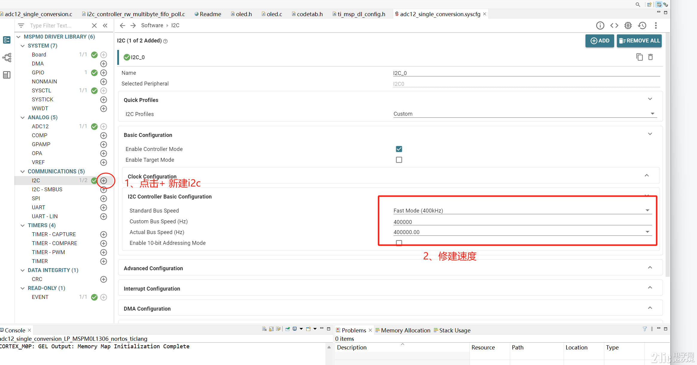

添加i2c,按如下配置速度:
c79da6a79d94a948ba47a06bb1237b28

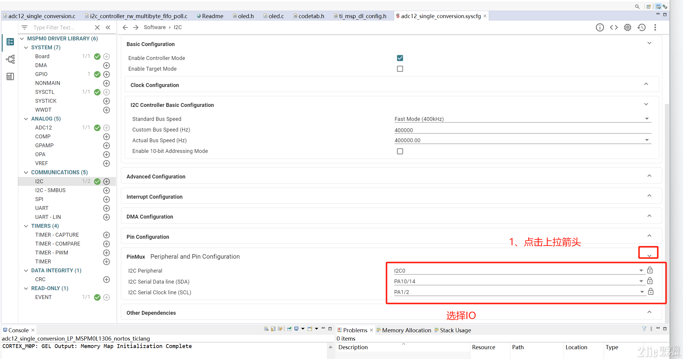

选择I2c的IO,SCL为PA1/2,SDA为PA10/14:
0c87410945763d71d24b2f74651cdcfa

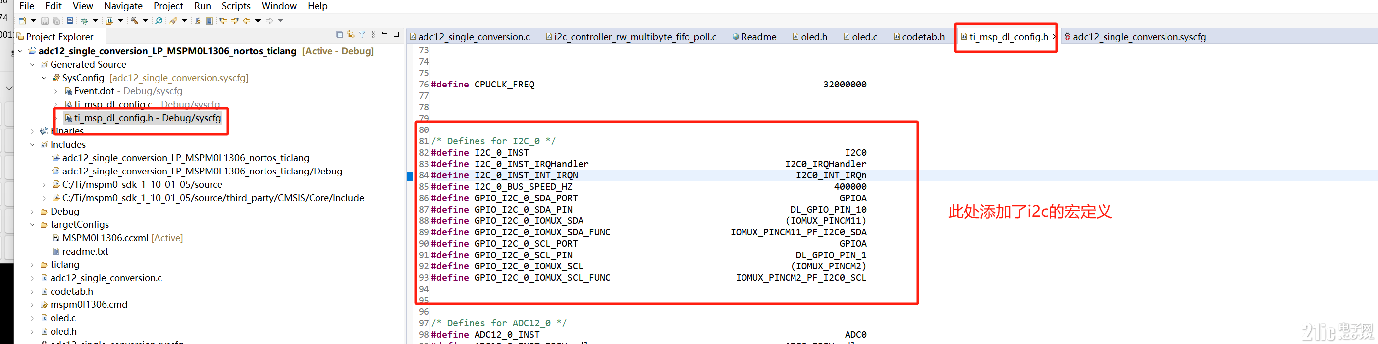

保存后退出sysconfig,sysconfig自动更新了ti-msp-dl-config.h生成了I2C的宏定义:
80ab85337d2c9d26c4ed40d16354e1b9

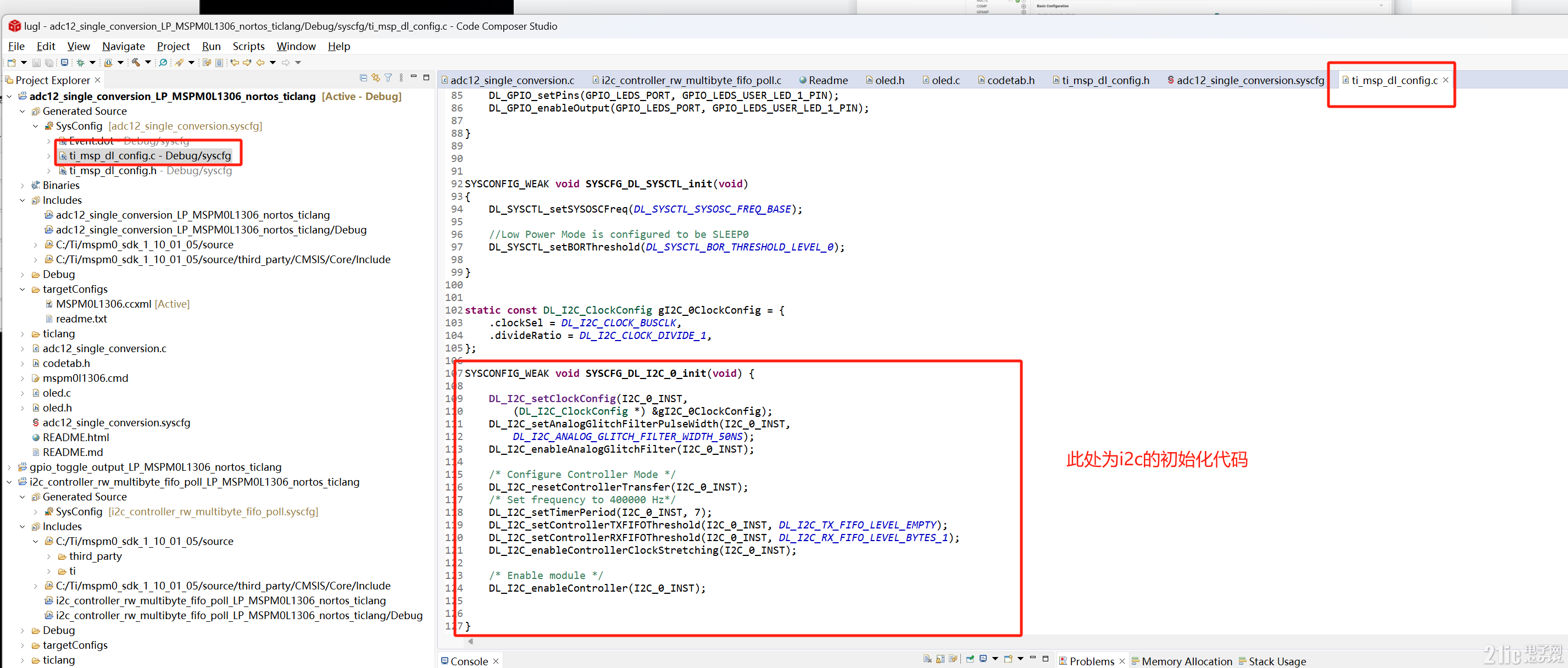

在tim-msp-dl-config.c中初始化了i2c:
b7a576fbee72c13cab216157589f69ba
【移植OLED驱动】
在上面的初始化好I2C后我们就可以移植OLED的驱动到开发板上面,具体实现步骤如下:
在工程目录下面新建oled.h、oled.c、codetab.h三个空白文件。三个文件分别为oled.h为ssd1306驱动的头文件,oled.c为ssd1306的驱动c源文件,codetab.h为字库文件。

在主函数主我们先添加oled.h的引用然后初始化OLED,清屏后向OLED写入helloworld的字符串。
  1. intmain(void)
  3. SYSCFG_DL_init();
  4. OLED_Init();
  5. OLED_CLS();
  6. OLED_ShowStr(10,0,(unsignedchar*) "HELLO WORLD",2);
  7. OLED_ShowStr(4,2,(unsignedchar*) "LP-MSPM0L1306",2);
  8. OLED_ShowStr(0,4,(unsignedchar*) "21IC 2023-10-17",2);
实验效果:
2cb4bf10907824964f17ff717af2e84f
