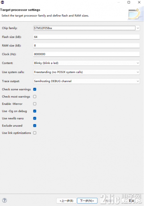

5.       选择编译器为Arm Cross GCC 并为工程命名
6.     选择芯片

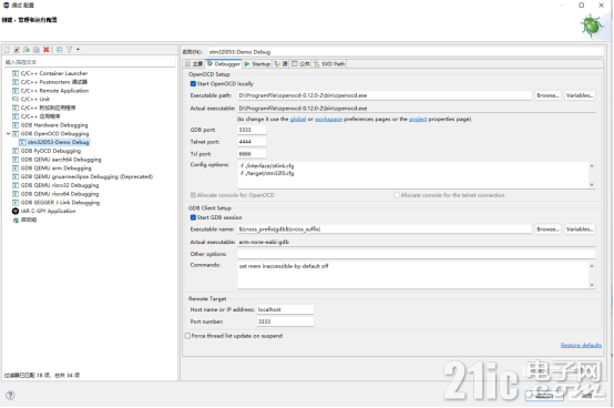

7.    选择GCC编译器的安装路径:即刚下载的GCC FOR ARM的安装位置,并按下图所示选择
8.    选择调试器安装路径,注:板载是ST-LINK 是符合ODC调试协议的
9.    选择构建器,即MAKE.因为本例是在win环境下的工程序,请选择“CDT 内部构建器”,如下图所示

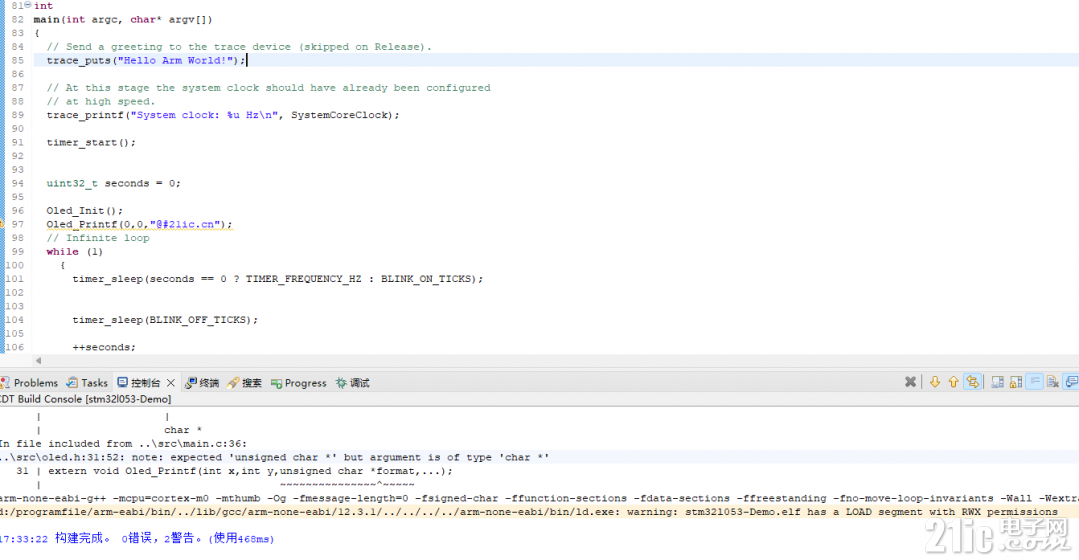

10.   一路“下一步”不出意外的话,此时恭喜你,软件工程模板已经完成了,点击编译,将模板程序编译,如下图所示:
11.   接下来就进入调试验证环节了,调试参数按如下图所示参数设置
-f ./interface/stlink.cfg
-f ./target/stm32l0.cfg
12.    好了,接上开发板,点击调试图标的小瓢虫,程序就可以正确运行了
Hello,world!
