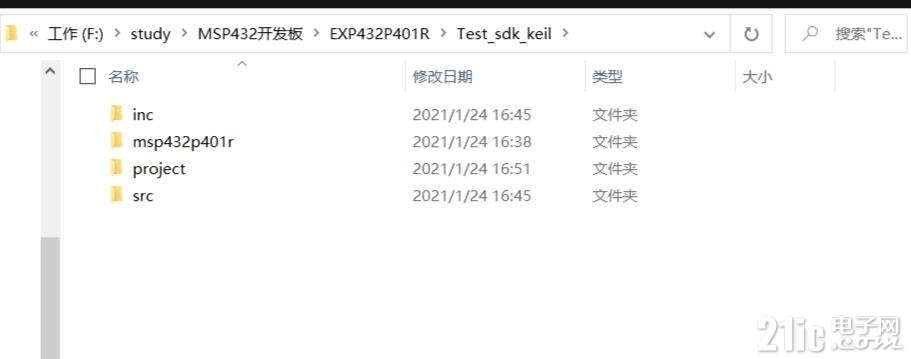

1.建立一个工程目录

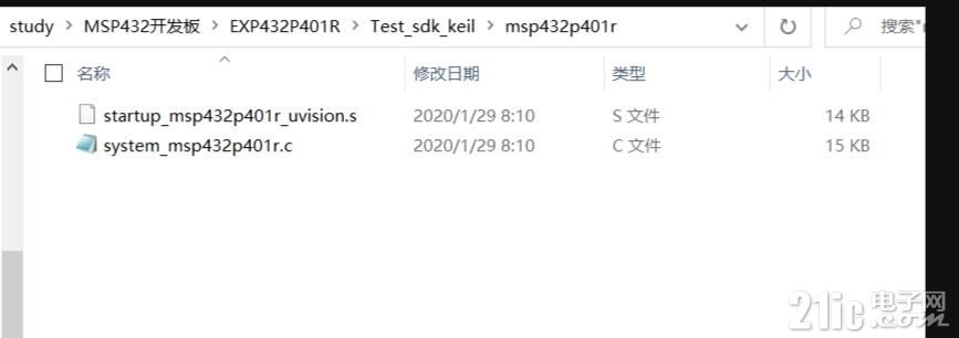

2.从SDK目录(D:\ti\simplelink_msp432p4_sdk_3_40_01_02\source\ti\devices\msp432p4xx\startup_system_files)下面拷贝system_msp432p401r.c(底层初始化)文件到msp432p401r目录
 楼主| 9dome猫 发表于 2023-10-23 11:37 | 显示全部楼层
3.从SDK目录(D:\ti\simplelink_msp432p4_sdk_3_40_01_02\source\ti\devices\msp432p4xx\startup_system_files\keil)下面拷贝startup_msp432p401r_uvision.s(启动文件)文件到msp432p401r目录
 楼主| 9dome猫 发表于 2023-10-23 11:38 | 显示全部楼层
4.完成后如下图所示
 楼主| 9dome猫 发表于 2023-10-23 11:39 | 显示全部楼层

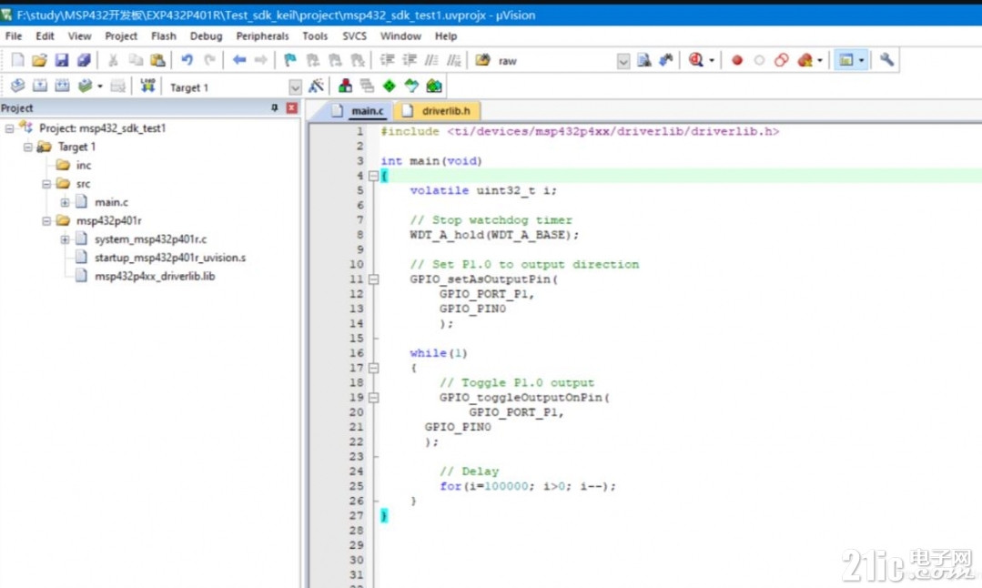

8.完成后的效果

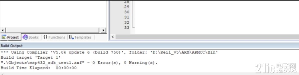

10.路径加好后编译就可以了
