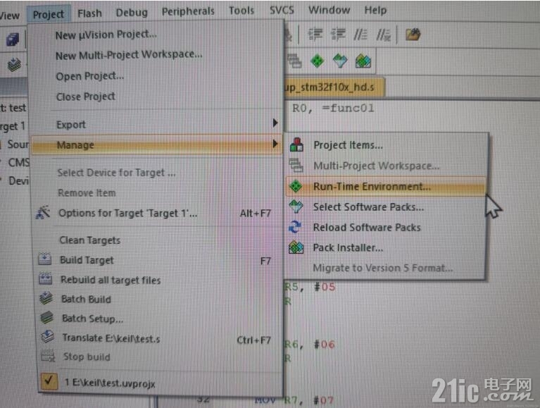

2.配置环境
选择设备
点击菜单中的Project,找到Options for Target ‘Target 1’并点击,在弹窗中选择相应的目标环境,此处我选的是STM32F103ZE
 楼主| o88ne 发表于 2023-10-27 14:06 | 显示全部楼层

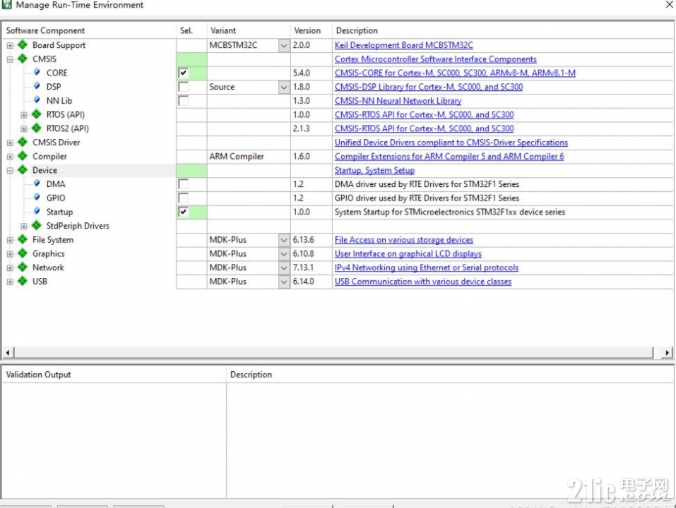

选择运行环境
 楼主| o88ne 发表于 2023-10-27 14:08 | 显示全部楼层
 楼主| o88ne 发表于 2023-10-27 14:40 | 显示全部楼层

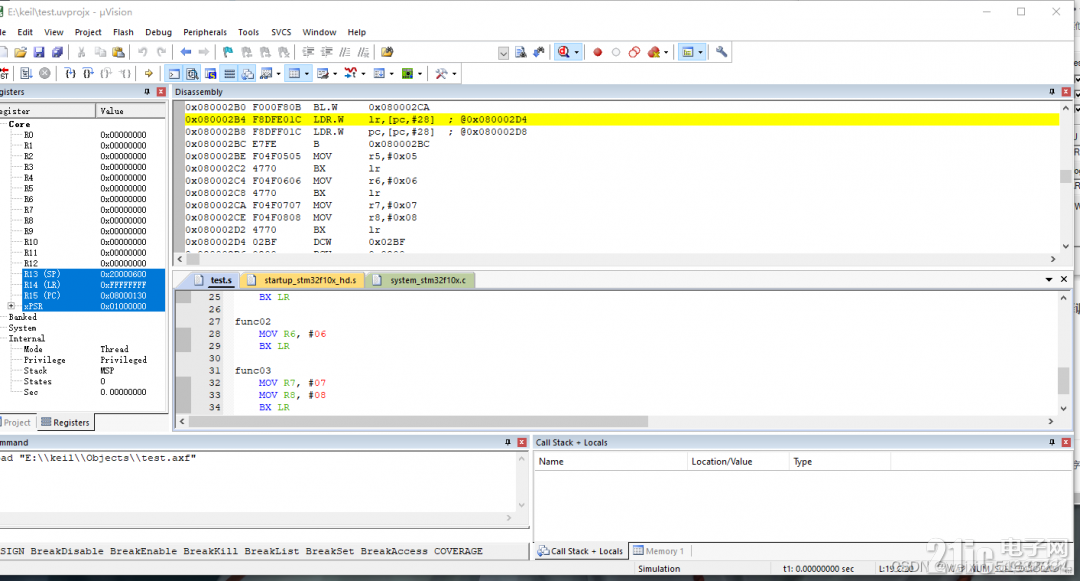

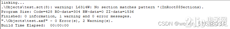

3.编译调试
 楼主| o88ne 发表于 2023-10-27 14:42 | 显示全部楼层
 楼主| o88ne 发表于 2023-10-27 14:43 | 显示全部楼层
可以看见寄存器R5,R6,R7,R8的值和程序设置一样
