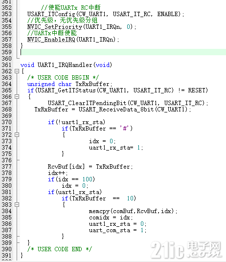

本次实验主要测试了UART命令功能。上位机串口助手通过UART1 USB线与主板进行通讯,测试中断函数接收数据和解析数据是否正确。主要通过A,B,C命令来控制LED灯是否使能,亮灭时间。

编写UART2驱动代码和中断服务函数。
处理数据显示乱码问题,优化前后台代码。
测试通讯命令
在仿真的时候,串口助手会很快接收到数据,代码还没有运行就有初始化的数据打印出来。运行后相当于打印了两次,有没有朋友遇到这种情况。解释下(之前测试过程中也会出现)。
代码介绍
UART1代码程序修改,中断函数编写

下载后,验证命令响应均正常。数据接收和处理也无问题,本次实验内容结束。接下来测试一下SPI屏幕。
