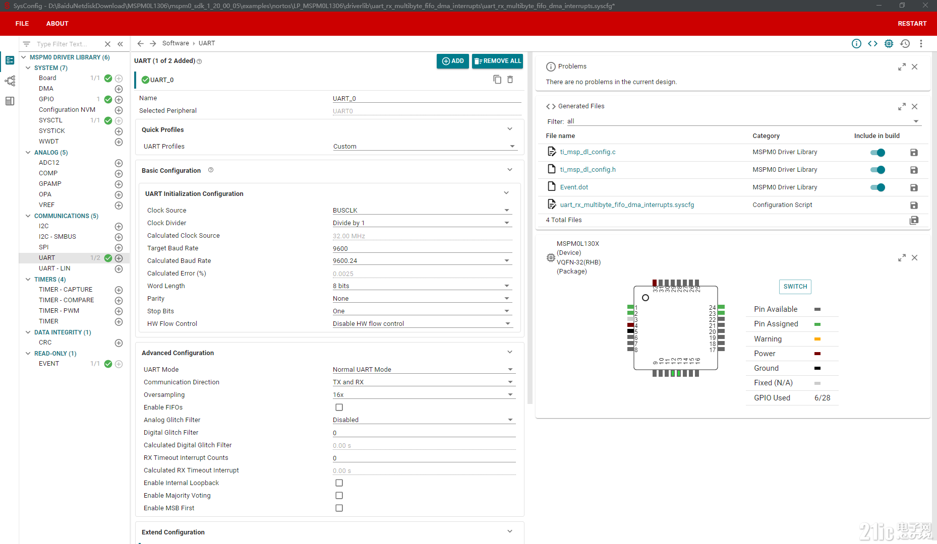

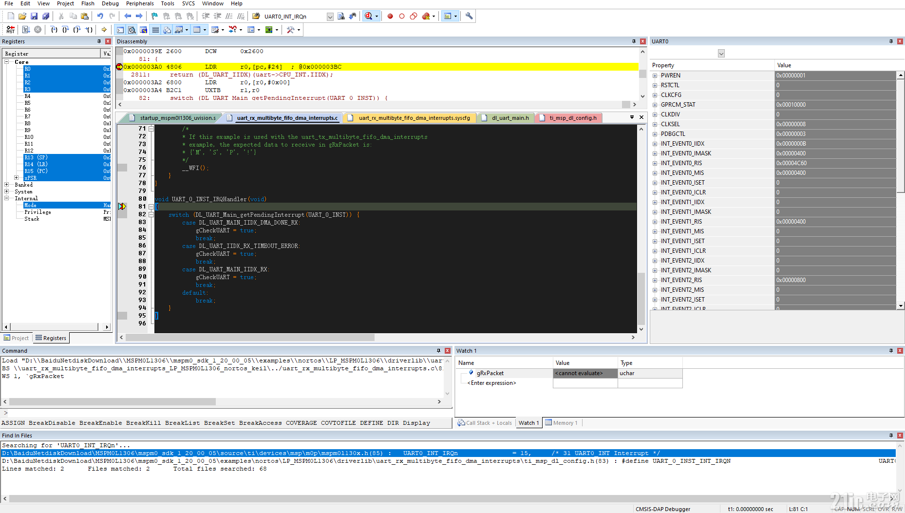

原本想使用UART 接收超时中断测试不定长度数据的DMA接收,但UART 接收超时中断始终调不通,我使用接收中断是没有问题的
接收中断的测试配置如下
2692ad03e186e3adaf15c12d06600769
中断只使用了接收中断
bb89bf087f9fcacfc6d4667f46f579b4

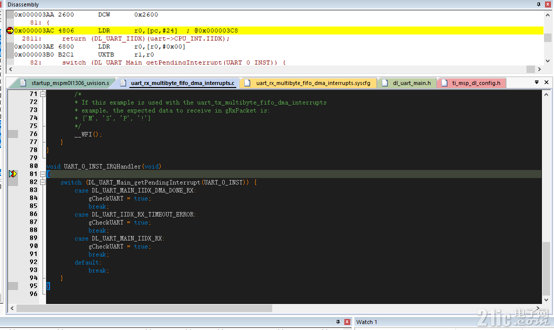

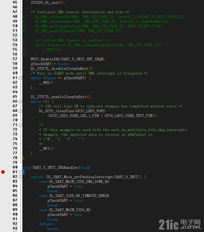

程序非常简单
4cfd3197349917d3fafac2b8524dabb8
a330ddb25e476ec4ea9665be6ba41309
可以正常进串口中断
1d788da84d01338769aac793da2e7648

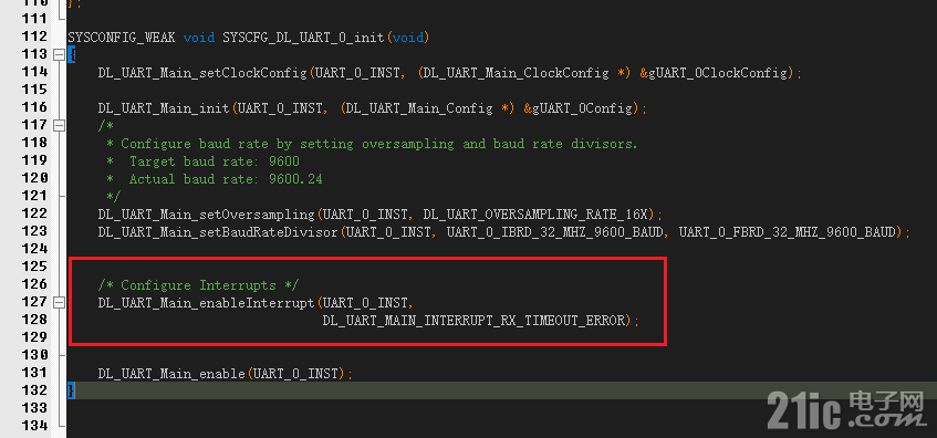

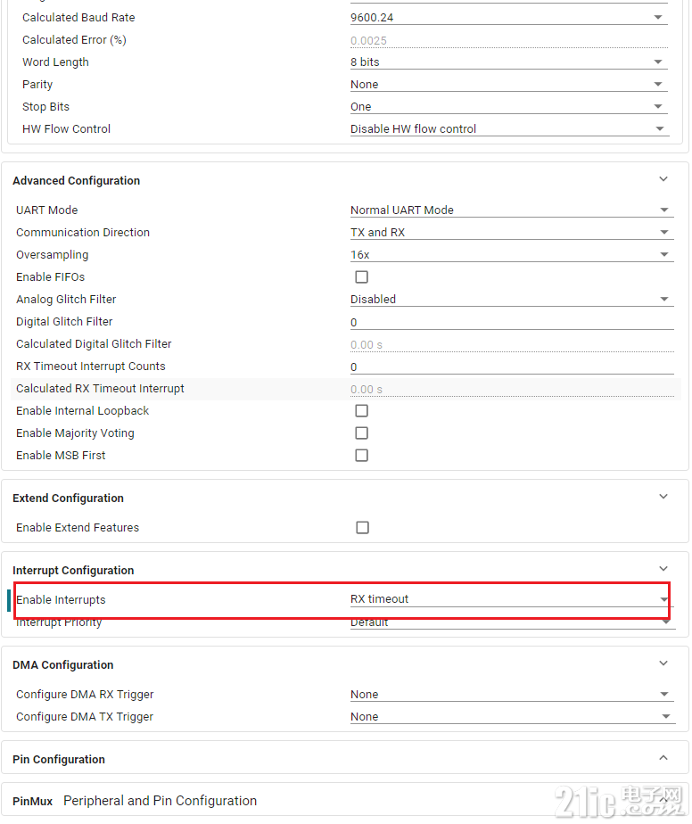

但将中断改为接收超时中断
68e5e24b5cb3f4212f99d293f987485d
9b4d8416886cb30b7ebb93aa2518908f
仿真时,串口中断就进不去了

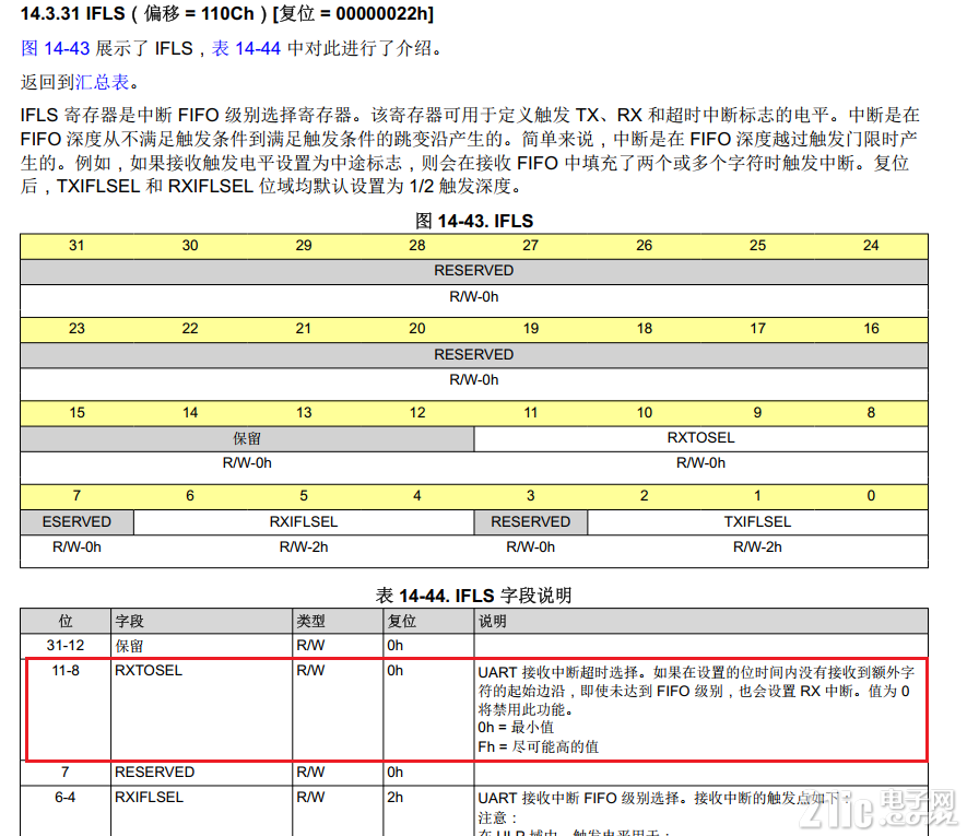

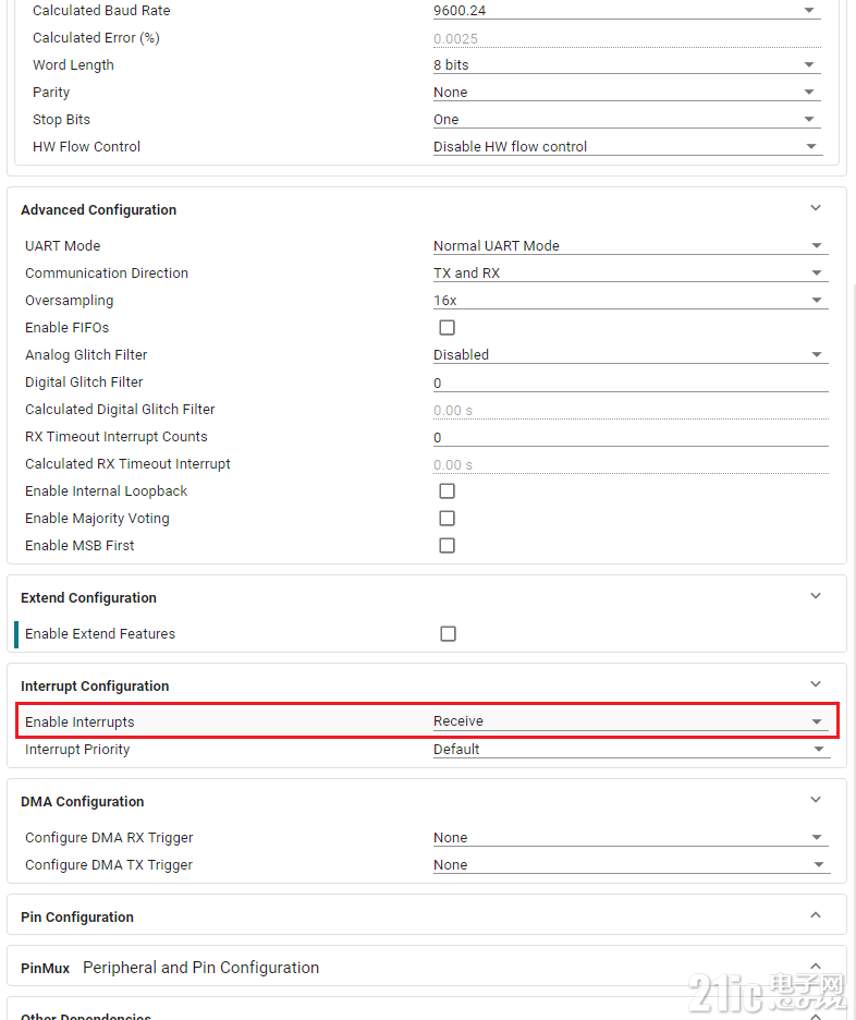

仔细看用户手册,有个RXTOSEL值和中断超时有关,但从字面意思理解,为0应该也可以,但实际不是这样了,数值必须大于0才能触发超时中断。
28f6d2f59acbd3f387dd17da8af13e8f
7ff215ac34d99b096fab070b7326a68a
修改完这个值为1,就能正常进中断了。
d0e59e2cd7411827cda2078d520fe436
