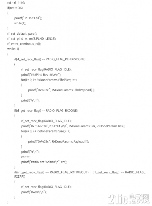

2.2.2 SDK 示例
main.c 参考代码:
示例代码配置了提前中断模式,并设置从第 5 字节开始,共检查 16 字节数据。接收到提前中断信号后,主 函数中选择将提前中断接收到的内容打印出来,并继续接收;随后模组会再产生一个接收中断信号,主函数 中再将完整接收到的数据内容打印出来。

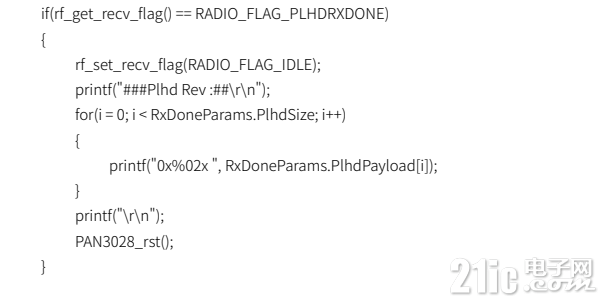

如果需要提前中止接收,只需要在接收到提前中断信号后执行“PAN3028_rst();”,即:
2.2.3 验证结果
串口助手显示结果为:
根据结果显示,接收模组发生了提前中断,获取到了指定的数据,并继续执行接收,接收到完整数据包。

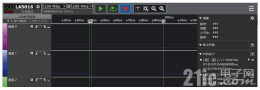

2.3 逻辑分析仪抓取
2.3.1 验证步骤
1. 发送模组周期性发送数据包;
2. 接收模组分别使用提前中断接收模式和正常接收模式进行接收
3. 使用逻辑分析仪 Channel1 抓取提前中断信号,Channel1 抓取正常接收端信号
2.3.2 验证结果
抓取结果如下图所示:
图 2-1 逻辑分析仪抓取结果
由结果可以看出,提前中断接收模式在 1.35ms 时就产生了提前中断,供用户判断。正常接收模式需要在 57.39ms 才产生完整的接收中断。
