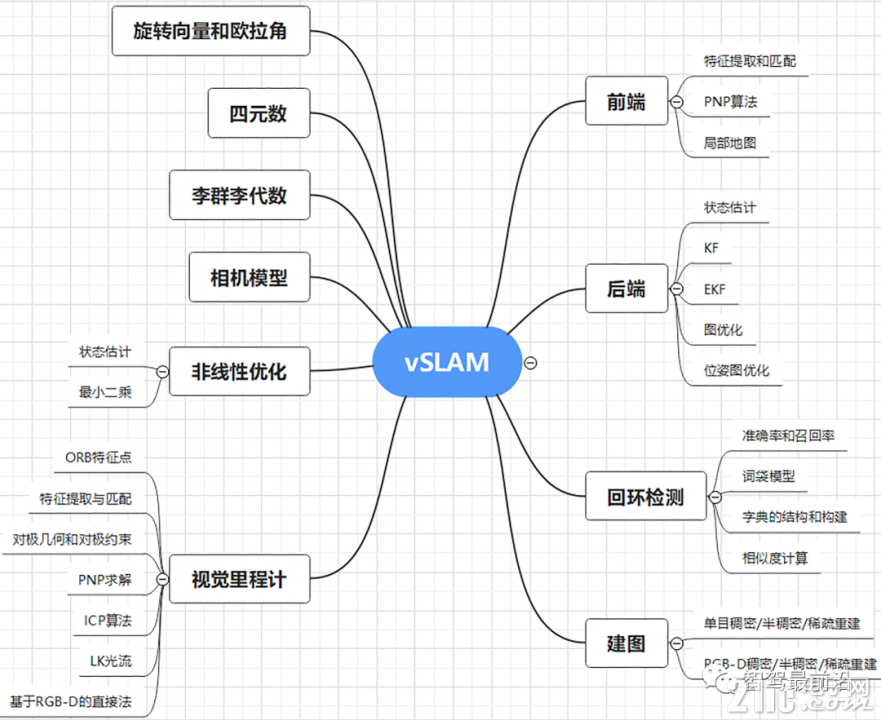

视觉SLAM
使用从相机和其他图像传感器采集的图像。视觉 SLAM 可以使用普通相机(广角、鱼眼和球形相机)、复眼相机(立体相机和多相机)和 RGB-D 相机(深度相机和 ToF 相机)。视觉 SLAM 所需的相机价格相对低廉,因此实现成本较低。此外,相机可以提供大量信息,因此还可以用来检测路标(即之前测量过的位置)。
路标检测还可以与基于图的优化结合使用,这有助于灵活实现 SLAM。使用单个相机作为唯一传感器的 vSLAM 称为单目 SLAM,此时难以定义深度。这个问题可以通过以下方式解决:检测待定位图像中的 AR 标记、棋盘格或其他已知目标,或者将相机信息与其他传感器信息融合,例如测量速度和方向等物理量的惯性测量单元 (IMU) 信息。
vSLAM 相关的技术包括运动重建 (SfM)、视觉测距和捆绑调整。视觉 SLAM 算法可以大致分为两类。稀疏方法:匹配图像的特征点并使用 PTAM 和 ORB-SLAM 等算法。稠密方法:使用图像的总体亮度以及 DTAM、LSD-SLAM、DSO 和 SVO 等算法。

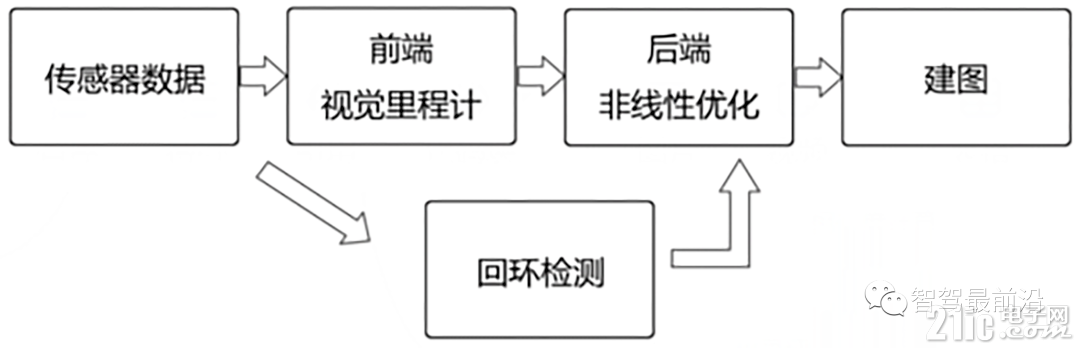

视觉SLAM整体流程大致可以概括为五步
(1)传感器信息读取
在视觉SLAM中主要为相机图像信息的读取和预处理。如果是在机器人中,还可能有码盘、惯性传感器等信息的读取和同步。
(2)视觉里程计(Visual Odometry,VO)
视觉里程计的任务是估算相邻图像间相机的运动,以及局部地图的样子。VO又称为前端(FrontEnd)。
(3)后端优化(Optimization)
后端接受不同时刻视觉里程计测量的相机位姿,以及回环检测的信息,对它们进行优化,得到全局一致的轨迹和地图。由于接在VO之后,又称为后端(Back End)。
(4)回环检测(Loop Closing)
回环检测判断机器人是否到达过先前的位置。如果检测到回环,它会把信息提供给后端进行处理。
(5)建图(Mapping)
它根据估计的轨迹,建立与任务要求对应的地图。
