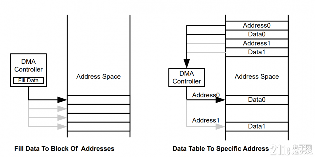

填数据到地址块(Fill Data To Block Of Address)
数据表到特定地址(Data Table To Specific Address)
填数据到地址块(Fill Data To Block Of Address)功能是用来快速生成一个等距数组,间距可以选择±1,±2,±4,±8四个选项,DMA会把源地址中填入的数据当做起始数据,然后进行加减间距,填到目标地址中
数据表到特定地址(Data Table To Specific Address)功能,就是DMA顺序读两次源地址中的数据,把第一个数据当做目标地址的地址,第二个数据当做目标地址的数据,依次填入对应的RAM中
