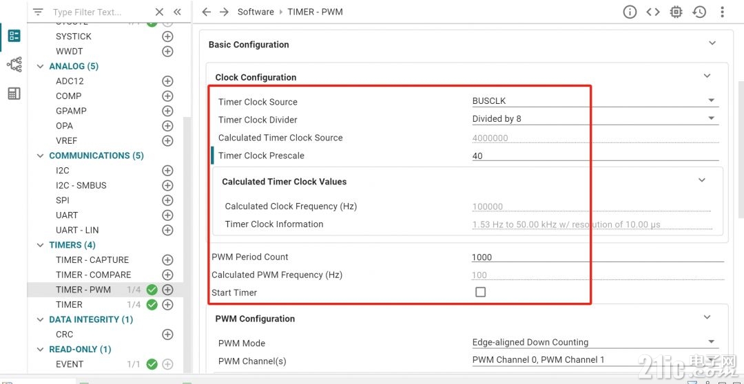

选择定时器为PWM模式
在配置界面中,时钟选择32MHz的总线时钟,分频系数为8,预分频为40,最终定时器时钟也就是100KHz,系统会自动计算出PWM频率。 微信截图_20231129225213.png

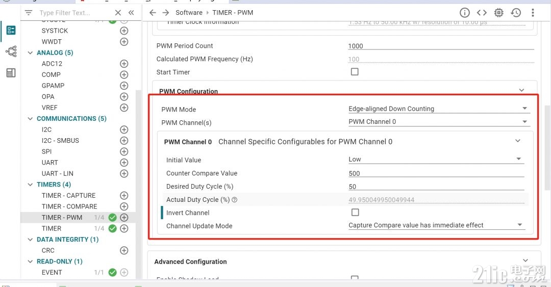

在PWM设置里面,选择PWM模式,这里选的是边缘对齐,选择双通道输出,每个填入通道的期望占空比,系统会自己计算出计数值以及实际占空比,通道初始状态也可以在这里设置,这里默认不动,我们把0通设置为翻转输出。
