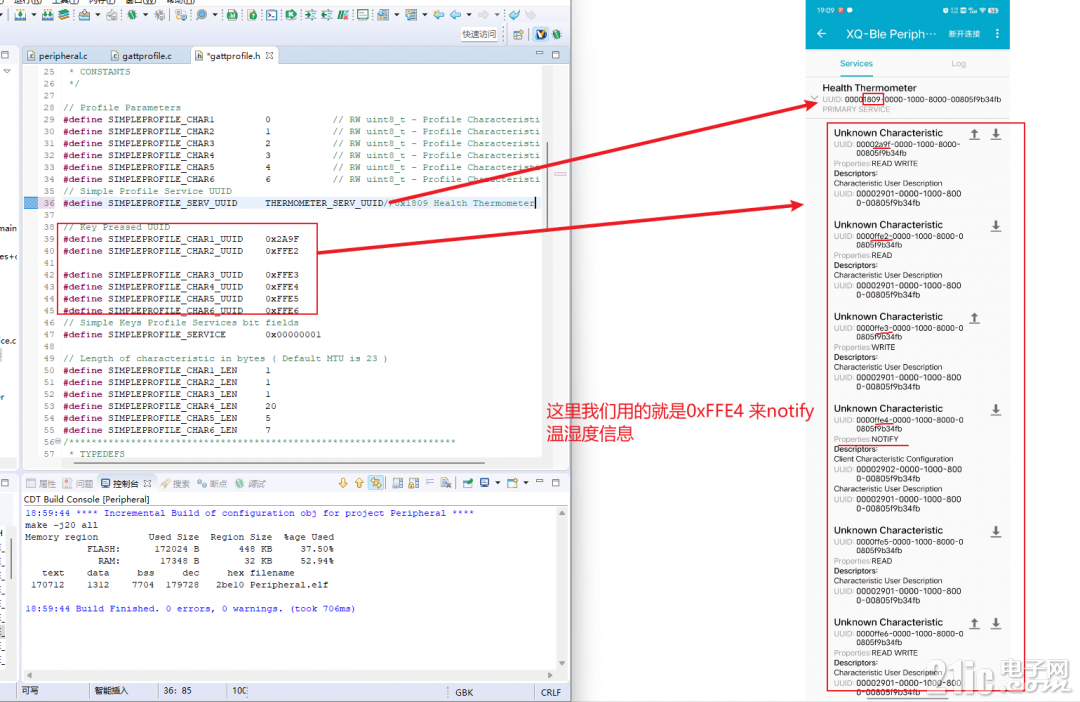

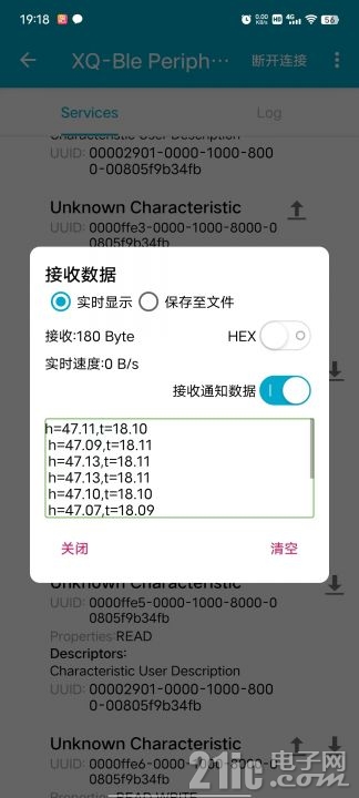

一、项目描述
1、项目介绍
  沁恒的蓝牙mcu还是很有性价比的,自己买了个芯片CH582F
嘉立创做了个小板子来学习蓝牙通信。并记录下来。
2、设计思路
本次设计思路比较的简单
a.通信部分是蓝牙ble5.0通信协议
b.TMOS 系统的任务和事件的创建
c.I2C读写实现(硬件搞半天没成功,直接用软件I2C)
d.温度传感器AHT30
通过tmos将这些模块组合起来使用
3、硬件
CH582F最小系统开发板+AHT30

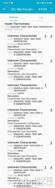

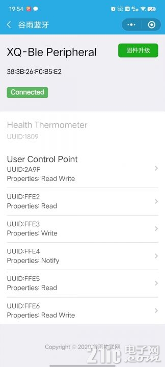

三、功能展示及说明
手机链接蓝牙
