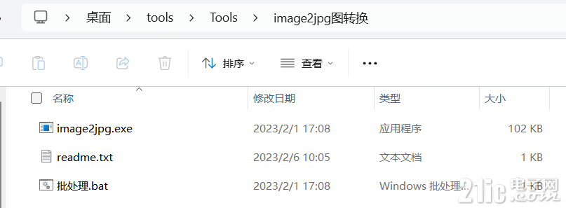

2)对于JPEG图片的转换,当可使用image2jpg工具,该工具可将通用JPG图片转换为符合SWM341的JPEG硬件解码器格式标准的JPEG图或内建C数组,简单来说,就是将JPG图统一转换为BaseLine DCT压缩标准 && JFIF文件格式。
该工具在百度网盘的下载路径:SYNWIT技术应用资料 / 00.其它公用资料 / 106.image2jpg图片转换。

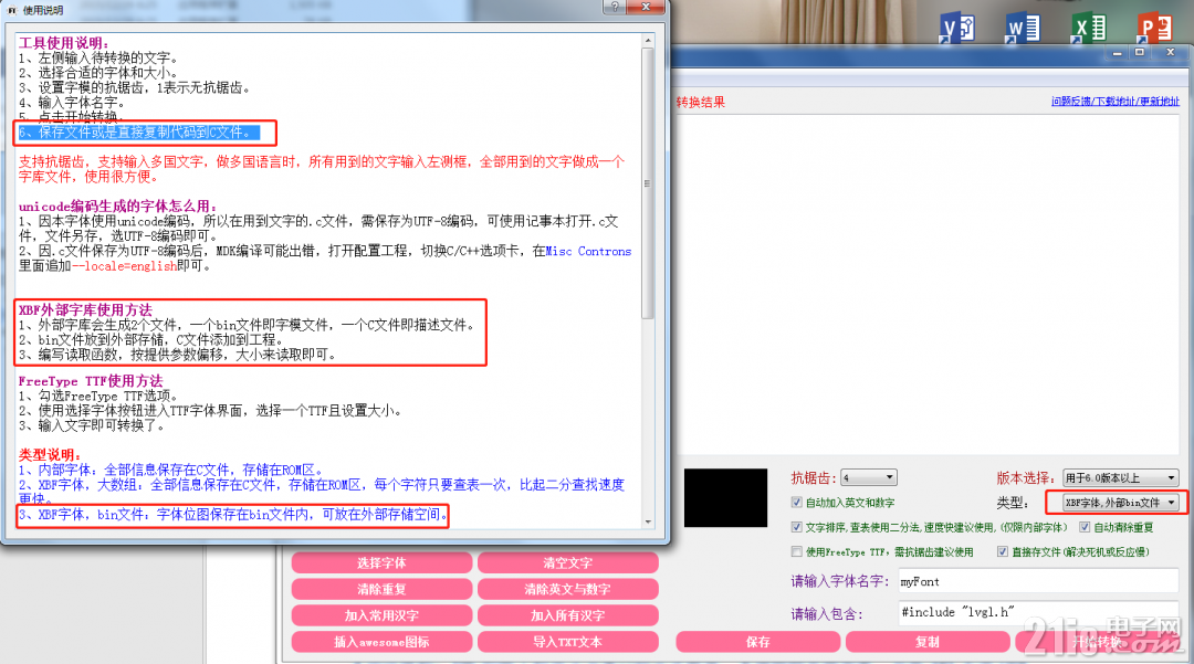

03.用户自定义字库
LVGL本身内置自带有ASCII编码的字体,可显示常用的英文、数字与符号标志,仅当用户有显示 中文汉字 / 限定字体(艺术字) 的需求时,才有必要使用到字体转换工具生成字库以应用显示,当使用自定义生成的字库时,须注意使用字体的文件编码格式须转换为 UTF-8。
LVGL官方字体在线转换工具:
https://lvgl.io/tools/fontconverter
LVGL官方字体离线转换工具:
https://github.com/lvgl/lv_font_conv
非官方的字体离线批量转换工具:
http://dz.lfly.xyz/forum.php?mod=forumdisplay&fid=37

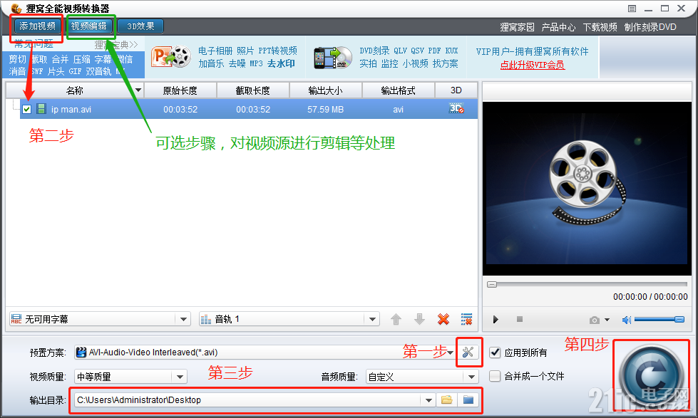

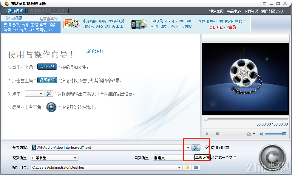

由于网上的音频/视频格式五花八门,而SWM341仅支持播放 MJPEG 编码的 avi 格式视频,且视频分辨率不能大于 LCD 实际分辨率,音频仅支持单声道PCM无损编码格式,以至于符合MCU格式解析要求的现成音视频文件是很难找到的,所以我们需要使用工具软件来将通用音频/视频转换为我们需要的格式,此处推荐使用:狸窝全能视频转换器 (免费/如无特殊要求,则无须使用付费功能)这款软件来实现,下载链接:http://www.leawo.cn/
操作说明如下图所示:
其中第一步是点击下图的框选处配置待转换格式的选项,可分为两种类型文件的转换:
1)对于音频(*.wav):
2)对于视频(*.avi):
