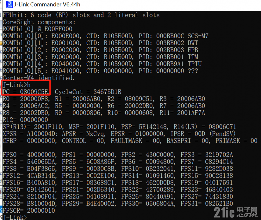

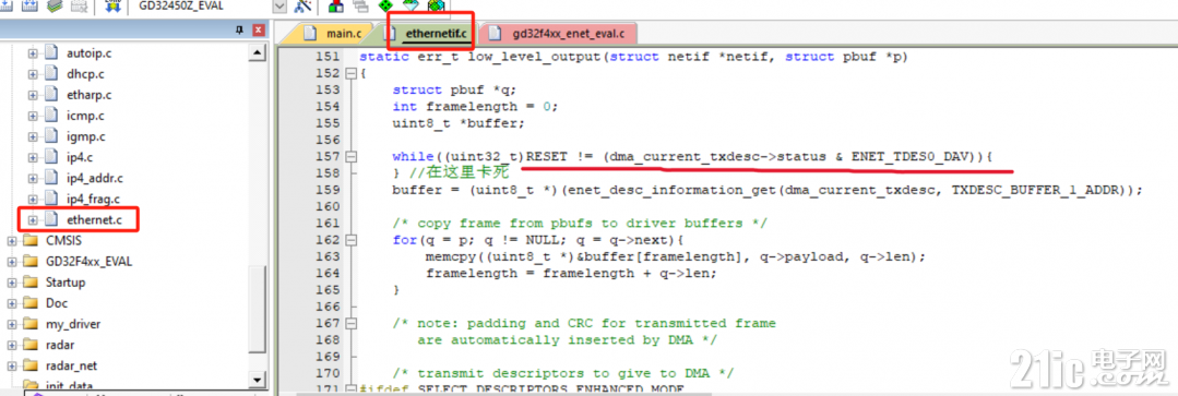

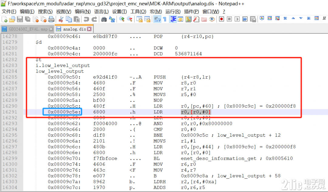

网口发送消息的时候有概率死机,但比较难复现,有时候可以连续运行七八天,有时半天就复现;本周又复现了这个情况,我用Jlink连上发现卡死在static err_t low_level_output(struct netif *netif, struct pbuf *p)  这个函数里。移植的是官方的例程,lwip+RAWF:\workspace\图片\Jlink.png
