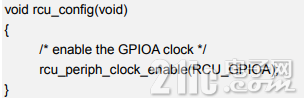

外设时钟配置如RCU例程时钟配置所示,在GD32全系列MCU中需打开GPIOA时钟。
RCU例程时钟配置

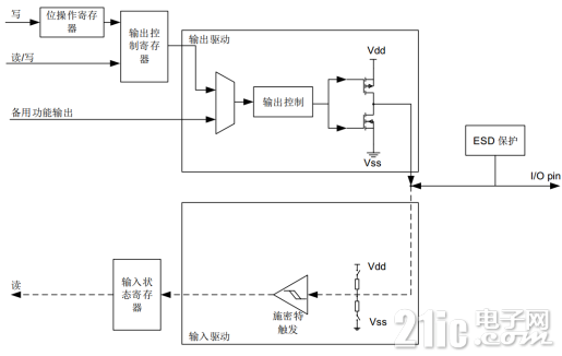

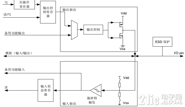

GPIO结构框图
标准I/O端口位的基本结构为标准I/O端口位的基本结构图。

在复位期间或或复位之后,备用功能并未激活,所有GPIO端口都被配置成输入浮空模式,这种输入模式禁用上拉(PU)/下拉(PD)电阻。用户可通过软件配置GPIO为输入或输出模式。当 GPIO引脚配置为输入引脚时,所有的GPIO引脚内部都有一个可选择的弱上拉和弱下拉电阻。当GPIO引脚配置为输出引脚,用户可以配置端口的输出速度和选择输出驱动模式:推挽或开漏模式。
输入配置
当GPIO引脚配置为输入时:
◼ 施密特触发输入使能;
◼ 可选择的弱上拉和下拉电阻;
◼ 当前I/O引脚上的数据在每个APB2时钟周期都会被采样并存入端口输入状态寄存器;
◼ 输出缓冲器禁用。
输入配置是I/O引脚的输入配置。

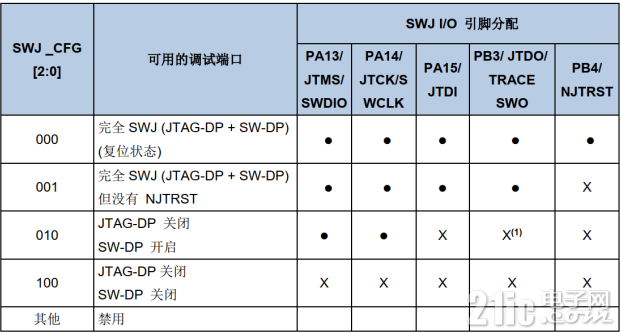

JTAG/SWD 备用功能重映射
为了减少用于调试的 GPIO 端口,用户可以配置 AFIO_PCF0 寄存器中的 SWJ_CFG [2:0]位为不同的值。具体情况调试端口映射。
注意:当JTAG或SWD定义的IO口被用户设置为其他功能时,需要根据调试端口映射将JTAG或SWD功能关闭,否则可能会出现MCU无法运行的情况。

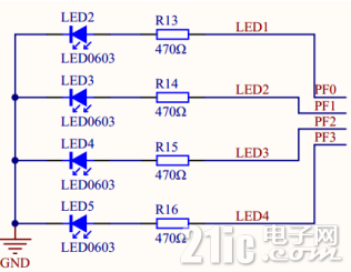

本章以一个“流水灯”的实验来熟悉GPIO的工作模式。
“流水灯”实验硬件连接图
如图所示,LED2、LED3通过470Ω电阻和MCU的PF0、PF1连接,另一端接GND,可通过配置PF0、PF1的输出电平,来达到控制LED2、LED3亮灭的目的。读者可以根据典型硬件连接图和相应系列的Datasheet设计出自己的硬件连接方式。

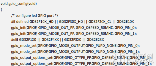

如GPIO例程引脚配置 ,GD32F10X、GD32F30X、GD32F20X、GD32E10X系列GPIO配置为推挽输出相同,调用gpio_init函数(由标准库提供)即可,此函数原型为:
其中形参gpio_periph为需要设置的GPIO口组,其对应的实参为GPIOx(x = A,B,C,D,E,F,G),形参mode为需要设置的GPIO模式,对应的实参为:
形参speed为GPIO的速度设置,对应的实参为:
形参pin为pin脚号,实参为GPIO_PIN_x(x=0..15)。实际上GPIO的速度设置只在设置为输出模式下才有效,输入模式下是无效的。F1x0、F4xx、F3x0、E23x系列GPIO配置为推挽输出相同,需调用gpio_mode_set和gpio_output_options_set函数。

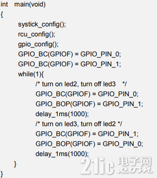

主函数说明
代码清单 5-10. GPIO 例程主函数
如图所示,该主函数主要分成四部分,systick 配置、RCU 时钟配置、GPIO 配置和 while(1)主循环,其中 systick 配置用于产生延时,while(1)主循环通过控制相应GPIO 的 BC 和 BOP 寄存器来控制 GPIO 的输出电平。

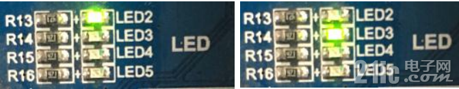

运行结果
