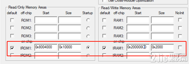

       如下是KEIL的配置,只需设置APP的FLASH的起始地址即可。

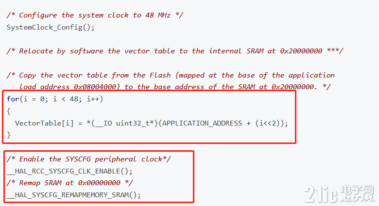

       由于没有VTOR寄存器,所以我们可以在APP代码中,先将APP的中断向量表从FLASH中复制到RAM里,再将RAM区映射到vector table区域。

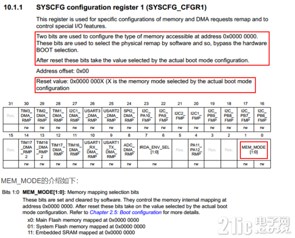

       以下是中断向量表重映射的相关寄存器。
       (1)当MEM_MODE=00/10时,MainFlash映射到地址0x00000000,即地址0x08000000映射到0x00000000.
       (2)当MEM_MODE=01时,SystemFlash映射到地址0x00000000,也就是芯片自带的Bootloader代码部分会映射到地址0x00000000,即0x1FFFC800映射到地址0x00000000.
       (3)当MEM_MODE=11时,SRAM映射到地址0x00000000,也就是内存地址0x20000000映射到地址0x00000000.
       那么,中断向量表的固定地址是多少呢?在ARM官网上我们找到如下信息:
       也就是说,在没有VTOR寄存器时,中断向量表的地址固定在地址0x00000000上。
       在这个过程中,中断的调用过程如下:
            ->产生中断
            ->CPU固定到地址0x00000000上找中断入口函数,由于映射关系,实际上是在从映射地址上寻找,即0x20000000。
            ->找到并执行中断例程
       若使用这种方式进行IAP的固件升级,则必须在APP中将中断向量表拷贝到SRAM,并将系统重映射到SRAM,这样才能使中断恢复正常工作。

       其具体的中断服务函数的实现流程如下图所示:
       当APP产生中断时,系统会选择根据MEM的映射方式,去0x00000000查找中断向量表,执行其对应的中断服务函数。

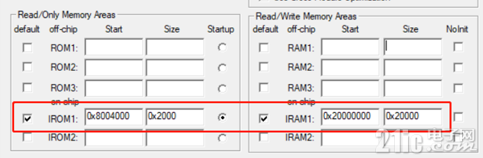

       如下为KEIL的相关配置:
       为什么设置IRAM1的Start地址为0x200000C0?
       RAM区是用来存放程序运行时的一些变量,设置RAM区地址从0x200000C0,是因为0x20000000处存放了中断向量表,这是为了防止中断向量表被变量重新覆写。

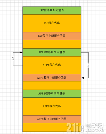

       这种方式下,它并没有将中断向量表重映射,而是将中断服务函数进行了重定位,直接跳转到对应的中断服务函数。

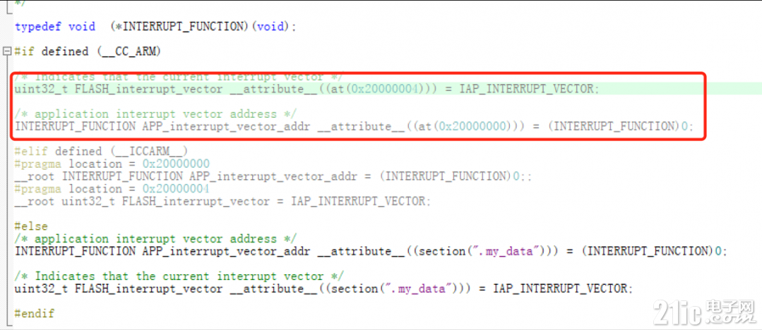

       在IAP程序中定义APP_interrupt_vector_addr(存储在0x20000000)变量,用于处理IAP中断函数,以响应正确的中断,该变量是一个标志位。
       各个工程均需初始化变量FLASH_interrupt_vector(存储在0x20000004)变量,用于指向当前系统所需的中断服务函数,该变量是一个标志位。
       如下为IAP的中断服务函数,目的是为了判断当前是哪个APP发生了中断,跳转到对应APP的中断服务函数.
       同时在APP1中,更改FLASH_interrupt_vector,设置为APP1_INTERRUPT_VECTOR,代表指向APP1的中断向量表。
       具体的执行流程图如下:
       当APP产生中断时,其具体的执行流程如下:
       在这种情况下,当APP产生中断时,会去查找IAP的中断向量表,在IAP的中断服务函数里直接跳转到APP的中断服务函数。
