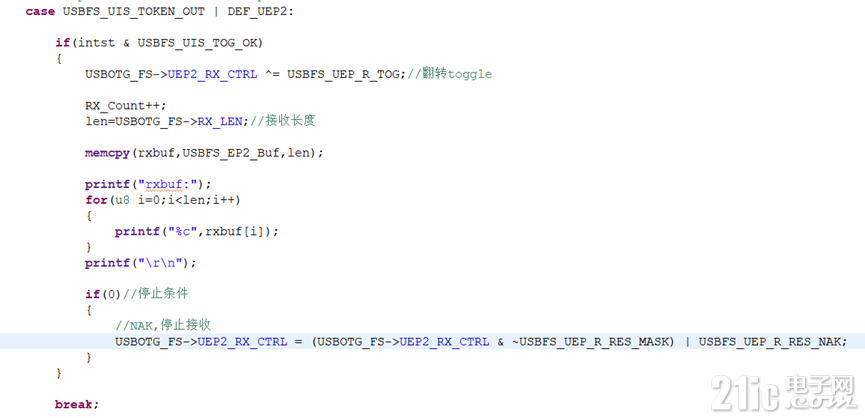

接收:
OUT完成中断,初始化的时候,设置的ACK,所以OUT数据来时,会进入OUT完成中断,翻转toggle,读取数据,然后还可以控制是否NAK,一般默认保持ACK。
注意:
  • 在中断里,没有清标志位之前,一直保持NAK,所以不用担心在中断里处理时,来了下一包数据的情况。
  • 当RX设置了NAK,处理完,需要重新开启接收的时候,设置ACK即可。
  • memcpy会占用时间,对速度有要求的,可以像例程中那样,直接改DMA地址。
  • 一般不加打印,此处只为了演示。

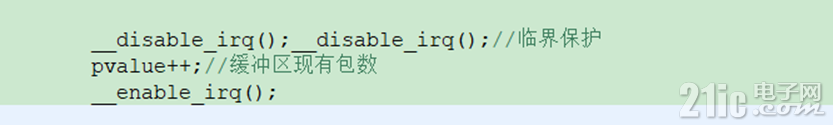

其它:中断临界保护
中断抢占机制:没有配置NVIC的抢占优先级的话,默认是0,比如USB中断,默认是最高优先级。
临界保护:当有变量在主函数或多个中断里都有修改时,并且是++、--、与或操作等这种底层汇编是读-改-写的流程,需要加临界保护,先关闭中断,操作完在打开中断,__disable_irq是全局的中断,也可以改成某个指定的中断NVIC_DisableIRQ,执行两次Disable是因为关闭中断需要4个周期左右的时间。
Value++;这个的汇编大概有这3步,t0是内核的通用寄存器
  • t0=value读
  • t0=t0+1改
  • value=t0写
当在第1步之后、第3步之前被高优先级中断打断时,如果那个高优先级的中断里也对value操作,无论怎么修改,退出后,返回这里,t0依然是进入中断前的t0值,也就是高优先级中断里的操作只修改了value,但是没有办法修改t0,所以执行第三步的时候,高优先级中断里的修改就相当于没有起作用。
在关闭中断期间产生了触发中断的事件,会挂起中断标志位,使能中断后,立即进入中断,不会丢失。
