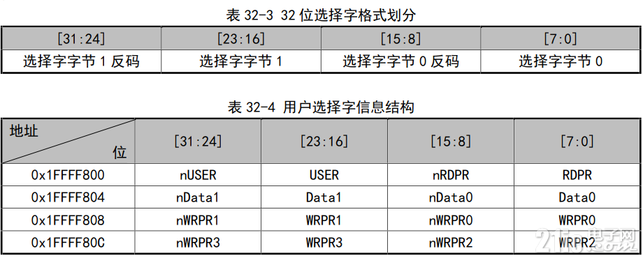

CH32V20x系列、V30x系列用户选择字区域大小为128字节,除却用户选择字信息结构用到的16字节,还剩余112字节可作为他用,用来存储相关数据等。
注意剩余空间在使用时,和上述一致,若[7:0]为数据,则[15:8]为数据的反码。此外,在对剩余空间进行操作时,需要将用户选择字信息结构部分的内容保存重新写入。

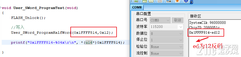

  38. void User_SWord_ProgramTest(void)
  39. {
  40.     FLASH_Unlock();
  41.     //写入
  42.     User_SWord_ProgramHalfWord(0x1FFFF814,0x12);
  43.     printf("0x1FFFF814-%04x\r\n", *(u16*)0x1FFFF814);
  44. }
测试结果如下:
145
145
